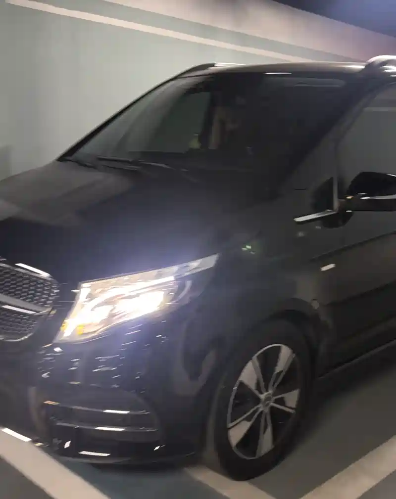

20款V260L长轴,刹车总有种刹不住的感觉,开着很没有信心!有升级刹车套件的朋友吗?抄个作业。另外简单叨两句这两年的用车感受,开的不多,市区一般不开,出远门开它。优点:【1】空间没得说,一家四口+二老,空间绰绰有余。【2】隔音还好,比较安静。【3】空悬,小坑小洼都会过滤掉,舒适度还不错。最长一口气开了11个小时,无明显腰痛感。缺点:【1】2.0发动机不要太多期望,够用!【2】就是刹车软问题,开一次想说一次。却一直没动身去升级。【3】音响还是小柏林,效果只能呵呵了
