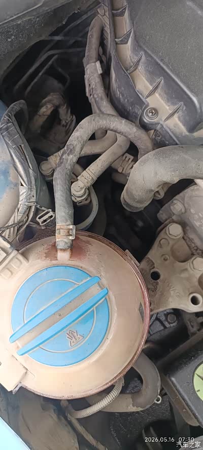

13年的老晶锐漏防冻液了,有必要全车水管换新吗?
因为原来水管接头都打了胶,怕这次修过再时不时漏水,主要是工时贵,不知道有没有车友全车水管换掉的?

关键看你还要开多久,如果奔着5年8年的时间,那就换呗。因为到最后总归是要漏的。胶管一动,那尽量全换,因为全都老化了。如果开个一年半年的就换车的话,就没必要全换呗

如果后续不打算换车的话,那就趁着这次好好处理一下,省的以后漏水

13年老晶锐无需更换全车水管,只换漏水点位与易老化高危水管,搭配不锈钢卡箍维修性价比更高,多数车友都是这样实操。

不用全车水管全换!绝对没必要。
13年晶锐漏防冻液,只换老化、渗水、接头开裂的那几根就行,剩下完好的原厂水管再跑3–5年完全没问题。

漏哪个换哪一根管子,不锈钢卡箍配上发动机胶打上稳稳的不漏

哪里漏换哪里,没必要全车。这车耐造,维修也便宜。

个人建议不老化,不漏就别管它,必定你更换件不一定有原厂的耐用

就像我的晶锐 13 岁了,水管管路都是原厂件,到现在还不好好的啊

看哪漏呀,我的10万公里漏,换节温器目前16万公里了,没漏了

打算长期开就换吧

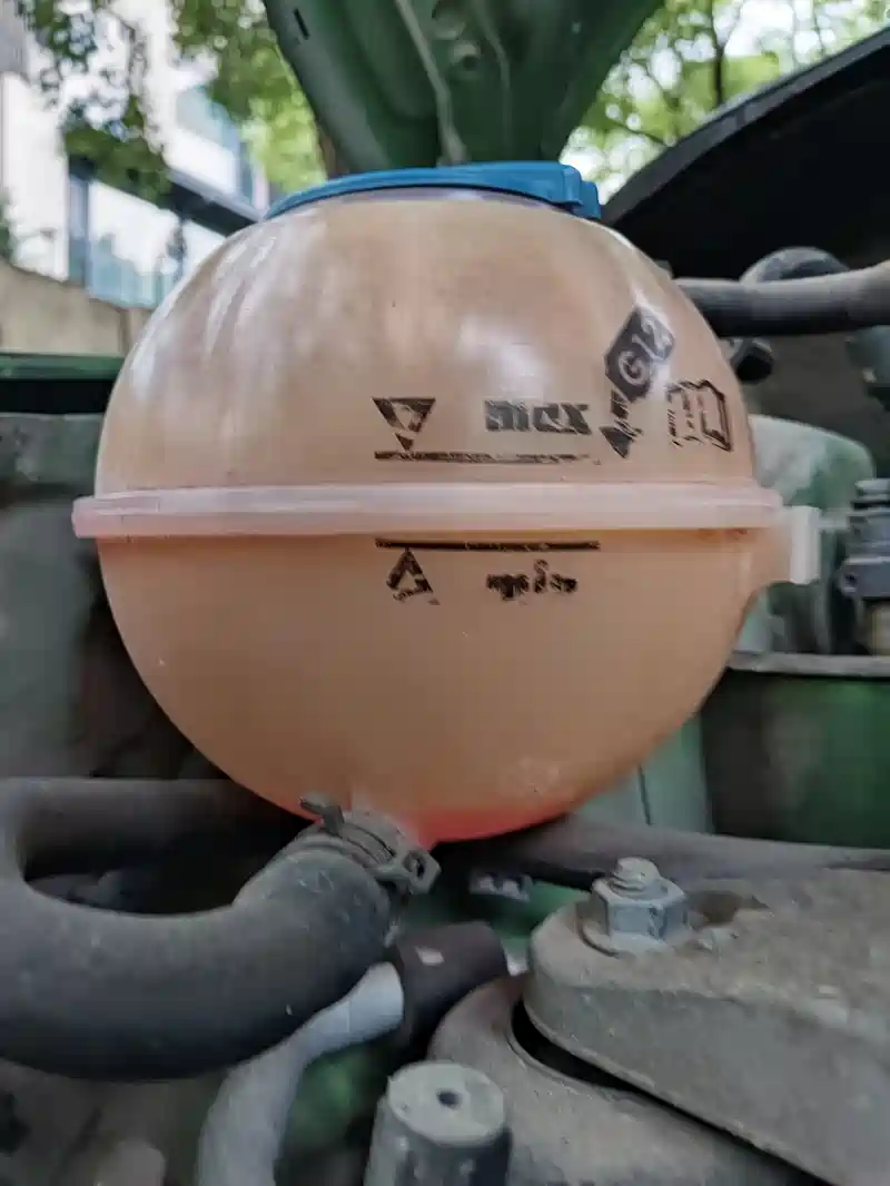

我的才换 是水壶嘴子裂了,温度上来的有压力。防冻液漏了。换了一个工费加水壶80
