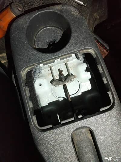

问 老款自动挡晶锐手刹松了怎么调?后轮是鼓刹的求教! 删除 推荐精华 置顶 取消置顶 关闭回复 打开回复 推荐编辑 楼主禁言 移动帖子 重置头像 操作记录 Bryan3896 0浏览 · 2026-04-16 12:00· 发布于上海 老自动挡晶锐手刹松 怎么调节啊 后轮是鼓刹的 大神有么 举报 打开汽车之家 阅读体验更好 相关问题 更多 问晶锐车机功能 0回答 问晶锐打火问题 0回答 问各位老铁! 0回答 问碳罐电磁阀问题 0回答 问点烟器好像不通电了 0回答 问二手晶锐 油耗高 0回答 全部回复 只看楼主 会车要关远光灯 关禁闭 已屏蔽 可以先调手刹拉杆下方的调节螺母收紧拉线,要是还松就拆后轮鼓刹,调整内部的制动蹄间隙,调完后拉手刹能稳住车轮、松开不拖刹就行,动手能力一般的话直接找修理店调更稳妥。 04-16 13:02 来自北京 回复 沙发 屏蔽此人 举报 删除 取消删除 禁言 重置头像 共有条对话 > 雨后阳光880315 关禁闭 已屏蔽 五菱宏光 先试试调手刹拉杆下面的螺母,把拉线紧一紧。要是还松,就要拆后轮鼓刹,调里面刹车蹄片的间隙。调完拉手刹能刹住、松开不磨胎就行。自己没把握就直接去维修店更稳妥 04-16 13:57 回复 板凳 屏蔽此人 举报 删除 取消删除 禁言 重置头像 共有条对话 > 冬冬90后 关禁闭 已屏蔽 晶锐 拆了中央扶手那个底座,里面有个个调节螺母 04-16 14:08 来自山东 回复 地板 屏蔽此人 举报 删除 取消删除 禁言 重置头像 共有条对话 > 还想在主楼增加内容?点击续写主楼内容 登录 参与更多互动 发表回复 打开App,查看更多评论 首 页 上一页 下一页 末 页 跳 转 取 消 还想在主楼增加内容?点击续写主楼内容 登录 参与更多互动 系统故障 发表回复 图片最多上传9张 微信好友 微信朋友圈 新浪微博 QQ好友 QQ空间 取消 相关推荐 加载中
