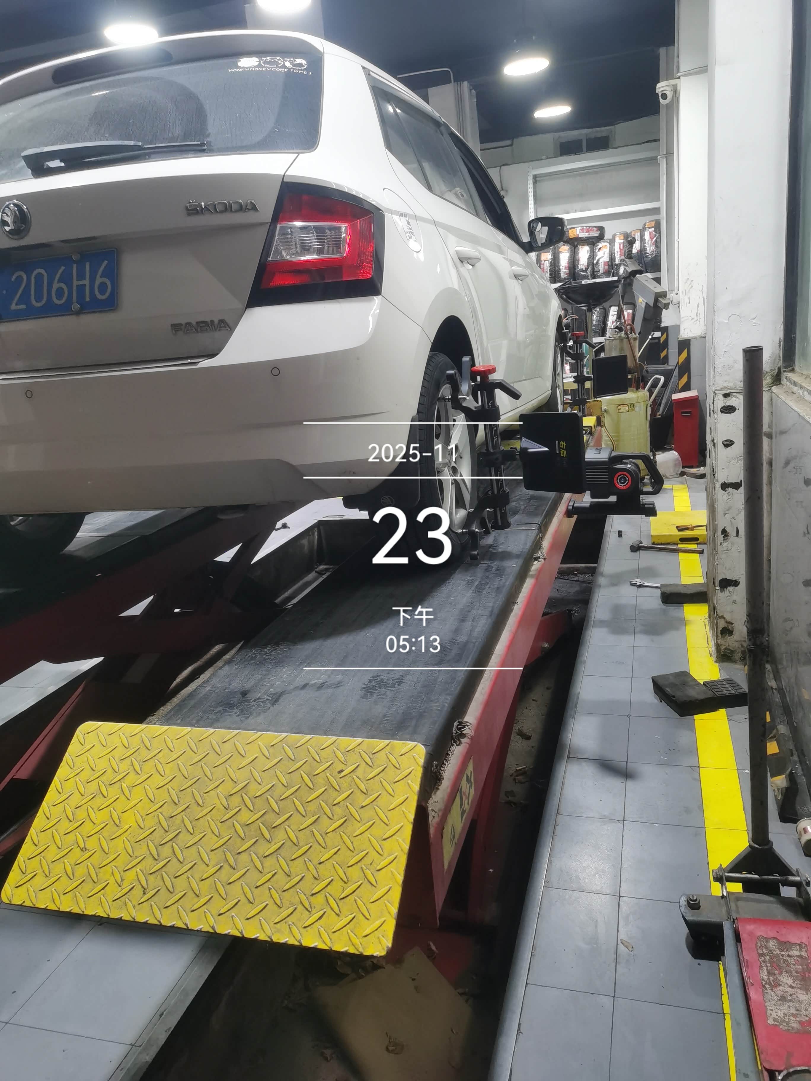

天冷了过减速带或者坑坑洼洼的地方会咯吱直响一下 有没也遇到车友 换底盘橡胶件吧 贵不

这是底盘橡胶件(比如衬套)天冷变硬导致的异响,换这类件不算贵,单个件成本不高,加上工时费整体花费不会太多,换完异响基本能解决。

不用乱换,我的就是早上零下几度以下就会咔呲一声,然后换了原厂萨克斯减震平衡杆拉杆和下支臂球头,结果还是咔呲一声,中午或者下午再开车就肃静多了,同事有的车也有这种情况,修理工说正常

皇罗兄,天冷时晶锐过颠簸路的“咯吱响”是底盘橡胶件(比如衬套、胶垫)低温变硬导致的,很多老车都有这情况。换底盘橡胶件不贵,选副厂靠谱配件的话,一套常用的(比如下摆臂衬套、稳定杆胶套)大概200-300元,加上工时费总共也就500左右。换完橡胶件,低温下的异响就能解决,底盘质感也会变整。要不要我帮你整理一份晶锐底盘橡胶件更换的省钱清单?
