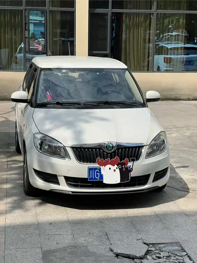

问 老哥们晶锐的气囊召回过吗? 删除 推荐精华 置顶 取消置顶 关闭回复 打开回复 推荐编辑 楼主禁言 移动帖子 重置头像 操作记录 完讲我听你 0浏览 · 2025-08-17 11:10· 发布于四川 我买了辆13年的晶锐,不知道是不是搭载的高田气囊,如果是不知道前车主更换过没有,我10年的polo是召回更换了的 举报 打开汽车之家 阅读体验更好 相关问题 更多 问偶发性打不着火 0回答 问晶锐可以用混合机油吗 0回答 问进气歧管滴油 0回答 问想收一台晶锐 0回答 问碳罐电磁阀问题 0回答 问晶锐车机功能 0回答 全部回复 只看楼主 周末去郊区转转 关禁闭 已屏蔽 13年晶锐确实有批车用高田气囊被召回过,查前挡风玻璃左下角的17位车架号,上国家市场监督管理总局缺陷产品管理中心网站输进去就能查召回记录。或者直接去4S店让他们用系统查,要是没换过现在还能免费换。 2025-08-17 20:28 来自山东 回复 沙发 屏蔽此人 举报 删除 取消删除 禁言 重置头像 共有条对话 > 旭日阳刚1986 关禁闭 已屏蔽 明锐 晶锐的车子的安全气囊一共有两个吧,也就是主副驾驶有。 2025-09-14 06:47 回复 板凳 屏蔽此人 举报 删除 取消删除 禁言 重置头像 共有条对话 > 还想在主楼增加内容?点击续写主楼内容 登录 参与更多互动 发表回复 打开App,查看更多评论 首 页 上一页 下一页 末 页 跳 转 取 消 还想在主楼增加内容?点击续写主楼内容 登录 参与更多互动 系统故障 发表回复 图片最多上传9张 微信好友 微信朋友圈 新浪微博 QQ好友 QQ空间 取消 相关推荐 加载中
