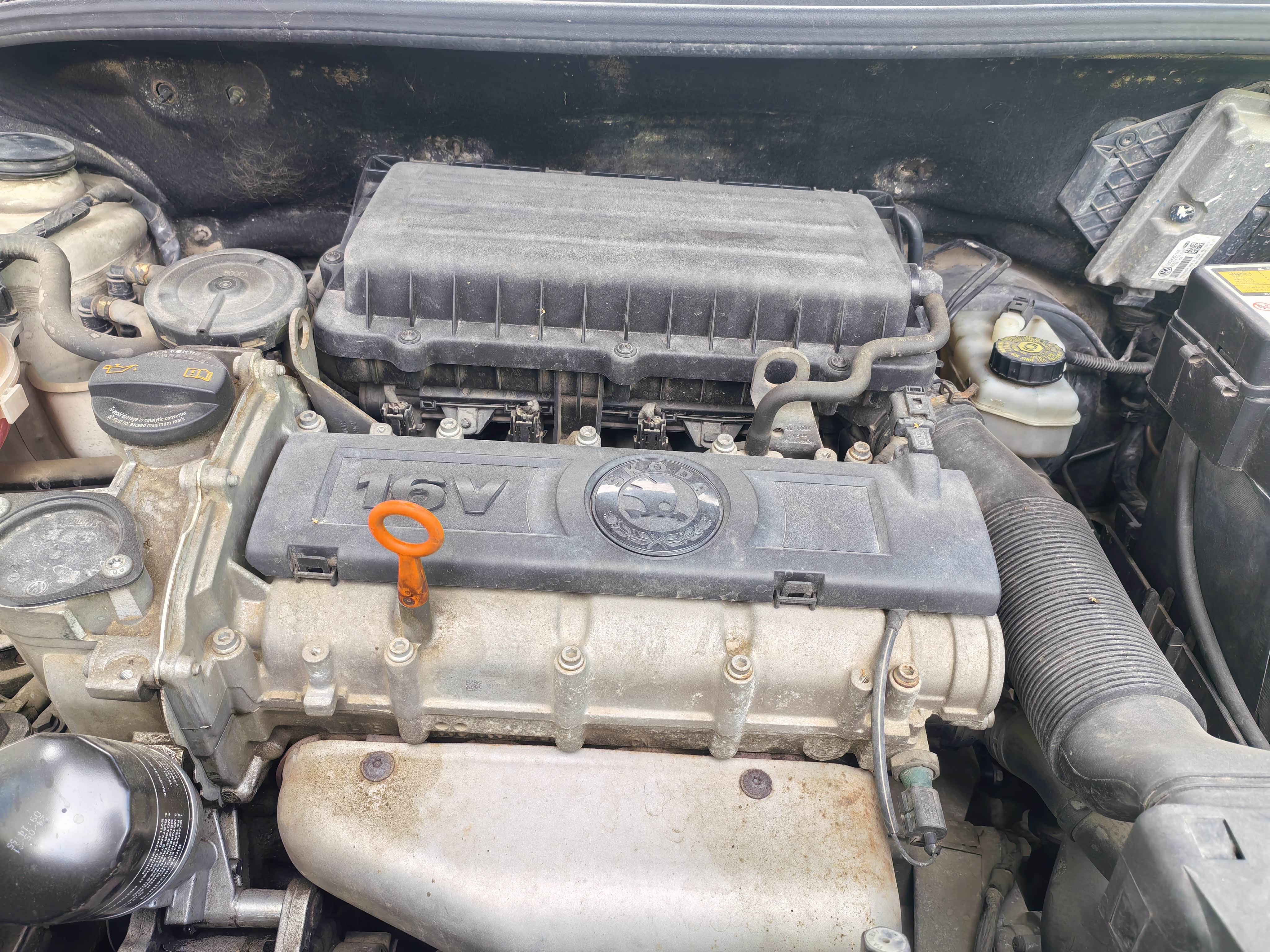

发动机歪了是要换三件套了吗

ea111发动机一直这样设计安装的,左边半轴短,右边半轴长,为平衡半轴角度,使半轴在车辆行驶时受力更均匀、转向更平稳,发动机和变速箱会做倾斜处理,让右边高于左边. 这样左边和右边的半轴就是在同样的水平角度。
另外这台发动机是正时链条的,基本不用换正时的东西,只要检查下没什么问题就行,ea211的发动机是正时皮带,要定期更换正时三件套

别听忽悠,这发动机本身就是歪的
2025-07-23 10:24 来自山东 回复

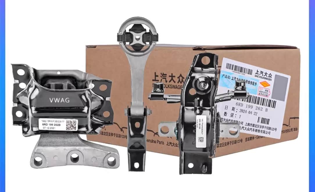

怠速感觉车子震动的话,更换一个机脚垫就行。
开手动的老登 楼主 关禁闭 已屏蔽
有轻微的抖一下,不强烈。11年车10万公里考虑开到报废还是换下。

哥哥,歪的说明买到正品了。

不抖不用换

就是一边高一边低,我刚换三个胶套换完也是一样的

发动机角度就是这样的

如果发动机歪了,那么之间的连接角度和距离就会产生影响。
