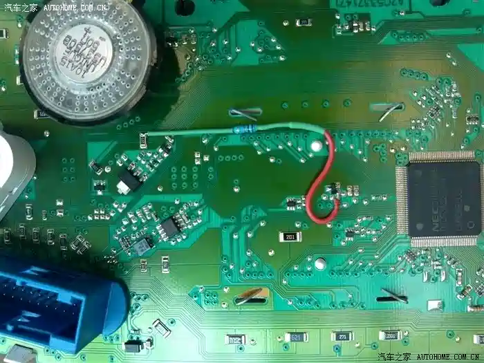

问 11款晶锐改自发光,这根线叫啥名字?什么规格的,有没推荐的卖家? 删除 推荐精华 置顶 取消置顶 关闭回复 打开回复 推荐编辑 楼主禁言 移动帖子 重置头像 操作记录 辉眸一笑R 0浏览 · 2025-03-11 19:54· 发布于山东 求助11款晶锐改自发光,这根线叫啥名字?什么规格的,有没推荐的卖家?想改下,大神来帮解答下,谢谢 举报 打开汽车之家 阅读体验更好 相关问题 更多 问晶锐轴承咨询 0回答 问点烟器好像不通电了 0回答 问天宝110 已出 0回答 问遥控升降车窗 0回答 问车子暴晒后启动困难 0回答 问偶发性打不着火 0回答 全部回复 只看楼主 辉眸一笑R 楼主 关禁闭 已屏蔽 思域 还有中间那个黑底屏哪里能买到? 2025-03-11 20:04 来自山东 回复 沙发 举报 删除 取消删除 禁言 重置头像 共有条对话 > wesley_ai 关禁闭 已屏蔽 吉利GX7 这不就是一个电阻嘛。作用就是拉高电压导通控制背光的那个三极管。这个一般对电阻值要求不是很严格。你随便弄个大于几十千欧的电阻都可以。不过不太建议改,厂家没有这样设计,肯定是有原因的。而且那个小屏上也没啥开车时一定要看的重要信息。还不如改个德赛西威5017主机实用。 2025-03-12 13:00 来自贵州 回复 板凳 屏蔽此人 举报 删除 取消删除 禁言 重置头像 共有条对话 > 还想在主楼增加内容?点击续写主楼内容 登录 参与更多互动 发表回复 打开App,查看更多评论 首 页 上一页 下一页 末 页 跳 转 取 消 还想在主楼增加内容?点击续写主楼内容 登录 参与更多互动 系统故障 发表回复 图片最多上传9张 微信好友 微信朋友圈 新浪微博 QQ好友 QQ空间 取消 相关推荐 加载中
