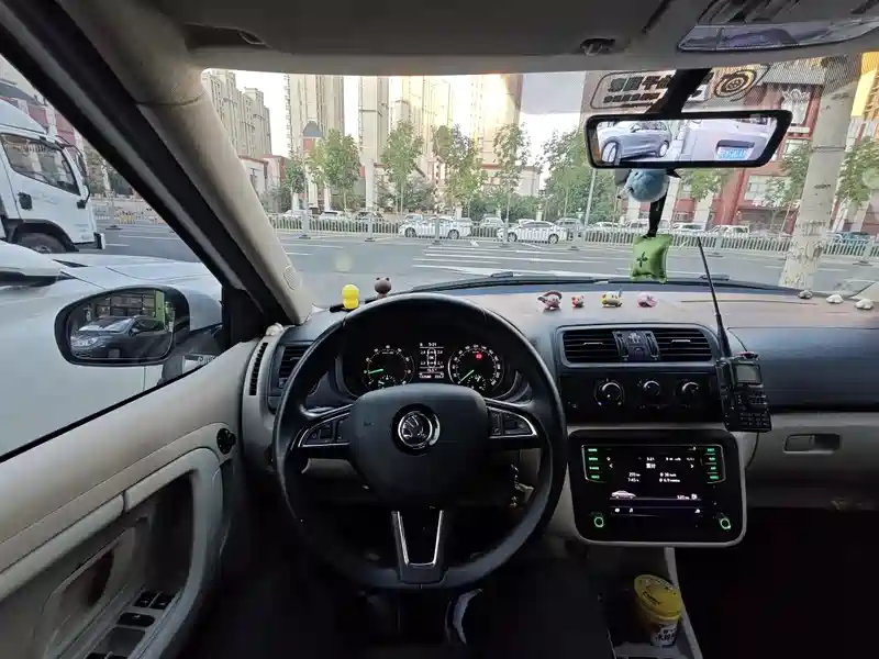

问题同上,现在车上没有雷达,自从更换完682f以后倒车影像不切换的次数越来越多,现在头疼的狠。有哪位仁兄遇到过此类问题。可否支援一下。

看一下倒车开关,是不是线断了,我的就是
盛世今朝 关禁闭 已屏蔽
晶锐
倒车开关换过两个,通病,更换第二个的时候买回来自己加工了一下,在线根部套了热缩管,又缠了防水胶带,至今没坏
