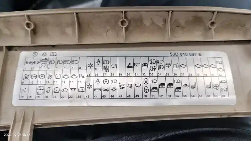

11年晶锐 行驶中 突然空调风扇不转 大灯不亮 点烟器没电
淡蓝的透明
0浏览 · 2024-09-28 16:19· 发布于陕西
这是什么情况  这些没有电的情况重新启动打火没反应  一会可都好了 间歇性的 修什么换什么呢?这是保险图 检查那个呢?
困扰我半个月的故障终于找到了 之前的断电个是这个地方快断了 当时看不出来 应该是有次去行修车的时候扭的虚连了 这个断裂我是换线的时候彻底废了 我把线倒到左边就好了

电池上面的保险丝看看有没虚接

我的晶锐 7月份开车跑长途 到地方突然无法启动 启动后 返程跑一会 空调无法工作 因为白天没用到大灯 开了1个半小时 空调可以正常工作 到家搬行李后发现空调又罢工了 把车停到车位发现车无法启动 之后几天无法热车启动 最后一次到修理厂彻底无法启动 修理工判断是点火开关底座坏了 拆半天发现 不是这个毛病 排查半天发现电瓶上的保险断啦 把旁边备用的换上完美解决 毛病不大修理工排查3小时 工时费花费30米 PDD买2个50保险片花费5米 自己换上的
