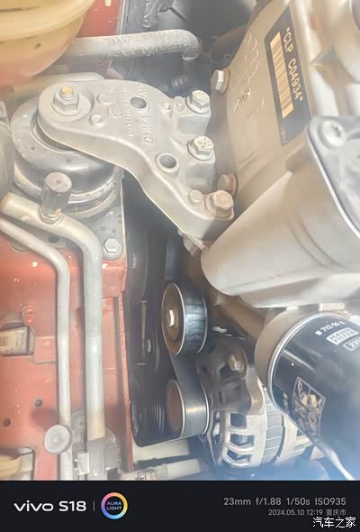

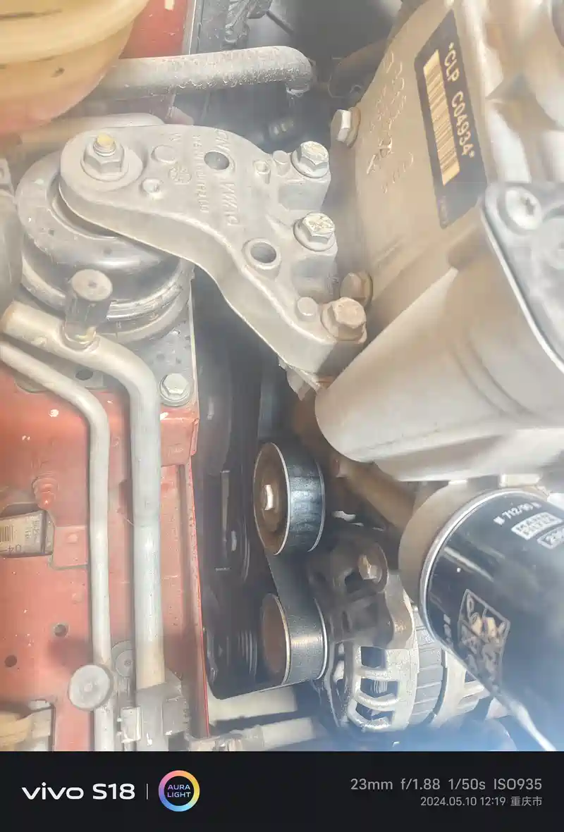

这个算是正时皮带的吗?不是说111发动机是链条的吗?

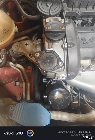

这有两颗螺丝的盖子是啥啊?可以打开看里面的吗?

这个皮带是发电机皮带,带着空调压缩机,发电机,水泵。正时链条在旁边盖子里面,下面带俩螺丝的是油气分离器,拧下螺丝往外拔的时候两边匀力拔,里面有2道密封胶圈,第一次拔可能会紧点。

链条在机油盖下面,外面的是发电机水泵皮带

可以打开,从这加机油也没事
