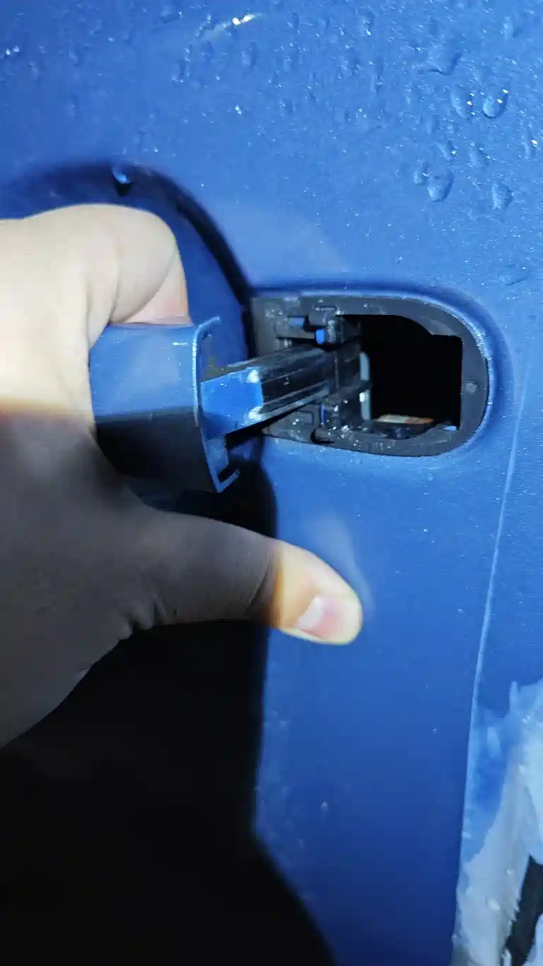

没有看到可以分离的锁銷
内部图
我的晶锐上周开始出现了主驾位无法从外面开锁,只能从里面开锁的问题;于是按照网上相似车型攻略开始拆开检查。
拆到上图这里发现和网上现有资料不同,其他车型拿出机械钥匙的锁芯后,里面有个可以拨开的锁銷,拨开后就可以把锁模块从车门拆出来,但我这个没有在这里找到类似的锁銷。
请论坛里的大神指教!
b站其他大众车的锁模块更换视频
还有个问题,锁模块上,这个地方怎么拆卸下来,维修手册上说旋转46°,但是这里卡得死死的,旋转不了呀
左下角操作
--------------更新
锁模块拆出来了,没有必要拆拉手那里的锁芯,网上的大部分视频感觉是多此一举了,只需把下图这个位置的限位销用螺丝刀稍微用力撬起一点,让整个塑料件可以旋转,大概90°,即如维修说明书上的操作指示,就可以分离拉线与锁模块。
撬这个位置

拉手处拆了,然后拆门内饰板才能取锁块。

主驾驶带锁芯,应该拆法和其他门不一样

锁芯这么拿出来的
