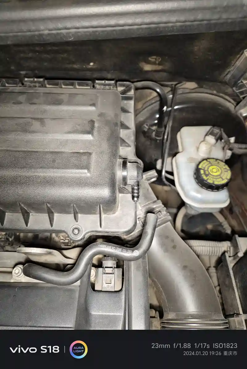

今天打开发动机舱查看机油黑没黑,发现这个管子不知道是什么时候掉了,应该是发动机进气管吧,这个掉落后会有什么影响啊?现在好像没感觉到什么异常,有知道的朋友可以告诉一下吗?

这个基本没影响,不是发动机进气管

固定管子的管箍怎么没有了?

这个管子本来就没有管箍,直接插上的,可能是上次换空滤时忘记装上了,应该是废气进空滤盒的吧,影响不大

曲轴箱补充新鲜空气的。
