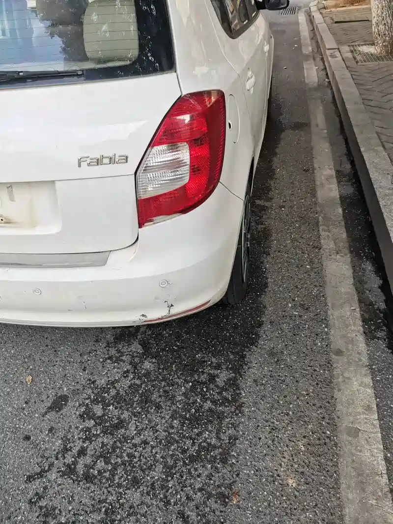

本人国庆前入手小晶,12款手动精致丐版1.4L,13年7月上牌,想问下论坛各位大神,这个配置能加定速巡航吗?看了论坛很多加装案例,很心动,但是问了某宝店主,说加不了,有点疑惑,求大神解答,谢谢
