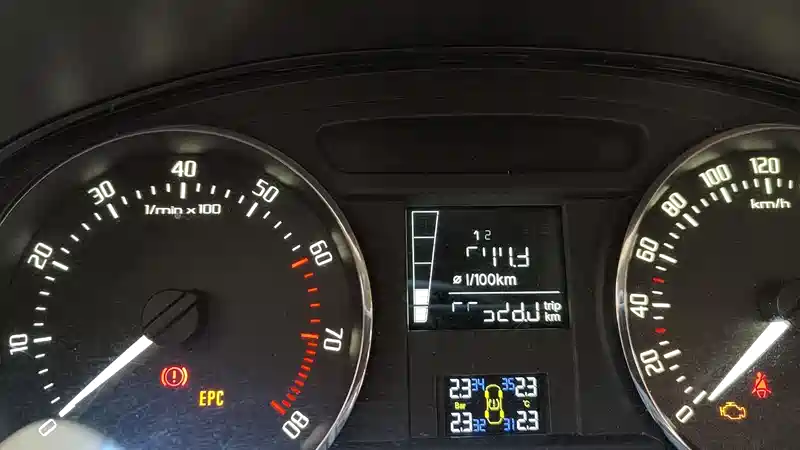

问 求助,哪位车友有换下来的仪表显示屏? 删除 推荐精华 置顶 取消置顶 关闭回复 打开回复 推荐编辑 楼主禁言 移动帖子 重置头像 操作记录 退出摩界的医生 0浏览 · 2023-08-21 22:06· 发布于四川 各位车友,我的仪表换了负显液晶屏,结果坏了,现在显示缺划了,有没有哪位有淘汰下来的液晶屏,我急需一个,价格好商量! 举报 打开汽车之家 阅读体验更好 相关问题 更多 问请教各位车友? 0回答 问各位老铁 0回答 问天宝110 已出 0回答 问碳罐电磁阀问题 0回答 问检测控制臂胶套开裂 0回答 问车子跑偏 0回答 全部回复 只看楼主 齐市热心市民 关禁闭 已屏蔽 速派 你这个胎压移植到仪表盘比较屌 2023-08-21 23:24 来自黑龙江 回复 沙发 屏蔽此人 举报 删除 取消删除 禁言 重置头像 共有条对话 > 打卡确认 关禁闭 已屏蔽 我这有个绝版的负显,有点瑕疵 不知道好坏 2023-08-22 08:27 来自山东 回复 板凳 屏蔽此人 举报 删除 取消删除 禁言 重置头像 共有条对话 > 天空仔 关禁闭 已屏蔽 晶锐 拆开把导电胶用卡片垫直试试,这屏一般是接触不良 2023-08-22 08:38 来自广东 回复 地板 屏蔽此人 举报 删除 取消删除 禁言 重置头像 共有条对话 > lczmlzy 关禁闭 已屏蔽 把液晶屏铁壳的四个勾脚下垫块塑料卡片就可以了 2023-08-23 21:24 来自湖南 回复 屏蔽此人 举报 删除 取消删除 禁言 重置头像 共有条对话 > 胖猴1 关禁闭 已屏蔽 柯迪亚克GT 把液晶屏和导电橡胶拆下来,用纯酒精清洗,重点是印刷版上的触点,再仔细看看导电橡胶有无变形和局部赃污,都处理好,就可以仔细装回了,一般都能修复,如果还有缺划,那就更换导电橡胶吧。 2023-08-25 14:27 来自河南 回复 屏蔽此人 举报 删除 取消删除 禁言 重置头像 共有条对话 > 还想在主楼增加内容?点击续写主楼内容 登录 参与更多互动 发表回复 打开App,查看更多评论 首 页 上一页 下一页 末 页 跳 转 取 消 还想在主楼增加内容?点击续写主楼内容 登录 参与更多互动 系统故障 发表回复 图片最多上传9张 微信好友 微信朋友圈 新浪微博 QQ好友 QQ空间 取消 相关推荐 加载中
