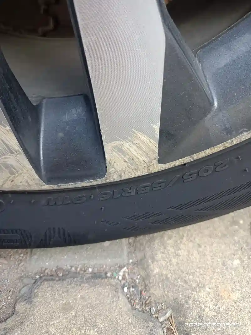

问 晶锐16寸轮胎 删除 推荐精华 置顶 取消置顶 关闭回复 打开回复 推荐编辑 楼主禁言 移动帖子 重置头像 操作记录 宁可不顾陪 0浏览 · 2022-02-05 22:32 刚入手的14年晶锐运动版。你们也是16寸轮胎吗?我这个轮毂是后改的还是原装的? 举报 打开汽车之家 阅读体验更好 相关问题 更多 问偶发性打不着火 0回答 问发动机亮故障灯 0回答 问请教各位车友? 0回答 问进气歧管滴油 0回答 问碳罐电磁阀问题 0回答 问晶锐打火问题 0回答 全部回复 只看楼主 fofo999 关禁闭 已屏蔽 马自达3 昂克赛拉 十六寸轮毂的原厂是可以的,如果对大轮毂感兴趣到外面或者ssss店做高配升级也是可以的,但是如果更换轮胎或者轮毂需要改仪表信息、 2022-02-05 22:35 回复 沙发 屏蔽此人 举报 删除 取消删除 禁言 重置头像 共有条对话 > CFPL888 关禁闭 已屏蔽 2014款 1.6L 自动Monte Carlo版,从配置表上来看,这款车型使用的前后轮胎的尺寸是16寸的,应该没有错 2022-02-05 22:40 回复 板凳 屏蔽此人 举报 删除 取消删除 禁言 重置头像 共有条对话 > 冬冬90后 关禁闭 已屏蔽 晶锐 12年以后的运动款,可以选装16寸轮毂 2022-02-06 10:06 回复 地板 屏蔽此人 举报 删除 取消删除 禁言 重置头像 共有条对话 > 天空仔 关禁闭 已屏蔽 晶锐 轮毂原装但轮胎用错,应用205 45R16 2022-02-06 11:49 回复 屏蔽此人 举报 删除 取消删除 禁言 重置头像 共有条对话 > ntsw2891 关禁闭 已屏蔽 途安 看一下车辆大本上登记的参数 2022-02-06 15:01 回复 屏蔽此人 举报 删除 取消删除 禁言 重置头像 共有条对话 > 宁可不顾陪 楼主 关禁闭 已屏蔽 长城C30 原车主为啥把20545换成20555呢想不通 2022-02-07 13:19 回复 举报 删除 取消删除 禁言 重置头像 共有条对话 > 苏州车友9815628 关禁闭 已屏蔽 晶锐 原装的,我的也同款,轮胎不便宜 2022-02-07 17:08 回复 屏蔽此人 举报 删除 取消删除 禁言 重置头像 共有条对话 > 若雨思情 关禁闭 已屏蔽 205/45polo在用,215/45晶锐选装再用,可以选用205/50的数据跟215/45差不多。 2022-02-09 15:42 回复 屏蔽此人 举报 删除 取消删除 禁言 重置头像 共有条对话 > 棒棒百宝箱 关禁闭 已屏蔽 45的太薄了,很容易鼓包!胎扁平比小,开着太颠了。我的原车就是45的,已经鼓包3条轮胎了,我也打算换成55的。 2022-02-13 15:51 回复 屏蔽此人 举报 删除 取消删除 禁言 重置头像 共有条对话 > 棒棒百宝箱 关禁闭 已屏蔽 楼主,来张全景轮胎图片给我看看。14款顶配是16寸的,我的是次顶配,加了1000多元选配16寸的。 2022-02-13 15:53 回复 屏蔽此人 举报 删除 取消删除 禁言 重置头像 共有条对话 > sun8621027 关禁闭 已屏蔽 朗逸 这个应该是后期改的 2022-05-27 13:11 来自山东 回复 屏蔽此人 举报 删除 取消删除 禁言 重置头像 共有条对话 > 可芳 关禁闭 已屏蔽 晶锐 天空仔 2022/02/06 11:49:53 发表在 4楼 轮毂原装但轮胎用错,应用205 45R16专业 2022-05-28 07:11 来自广东 回复 屏蔽此人 举报 删除 取消删除 禁言 重置头像 共有条对话 > 可芳 关禁闭 已屏蔽 晶锐 宁可不顾陪 2022/02/07 13:19:02 发表在 6楼 原车主为啥把20545换成20555呢想不通45颠破太多轮胎 2022-05-28 07:11 来自广东 回复 屏蔽此人 举报 删除 取消删除 禁言 重置头像 共有条对话 > 可芳 关禁闭 已屏蔽 晶锐 若雨思情 2022/02/09 15:42:04 发表在 8楼 205/45polo在用,215/45晶锐选装再用,可以选用205/50的数据跟215/45差不多。195.50.16我都觉得严重拖晶锐后腿,就怎么点动力,老实用185.60.15 2022-05-28 07:13 来自广东 回复 屏蔽此人 举报 删除 取消删除 禁言 重置头像 共有条对话 > 湘西土家族苗族自治州车友3312578 关禁闭 已屏蔽 原装的,和我车一样! 2022-08-05 11:57 来自湖南 回复 屏蔽此人 举报 删除 取消删除 禁言 重置头像 共有条对话 > 还想在主楼增加内容?点击续写主楼内容 登录 参与更多互动 发表回复 打开App,查看更多评论 首 页 上一页 下一页 末 页 跳 转 取 消 还想在主楼增加内容?点击续写主楼内容 登录 参与更多互动 系统故障 发表回复 图片最多上传9张 微信好友 微信朋友圈 新浪微博 QQ好友 QQ空间 取消 相关推荐 加载中
