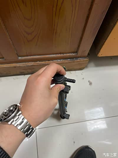

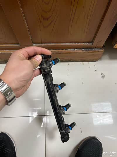

问 请问,哪位朋友,有晶锐拆喷油嘴的经历 删除 推荐精华 置顶 取消置顶 关闭回复 打开回复 推荐编辑 楼主禁言 移动帖子 重置头像 操作记录 wenhuacun88 0浏览 · 2021-12-25 00:31 如题!想自行更换喷油嘴,想先找资料学习一下!!一直没找到拆解的过程! 举报 打开汽车之家 阅读体验更好 相关问题 更多 问斯柯达晶锐求解 0回答 问斯柯达-晶锐 0回答 问发电机保险丝老烧断 0回答 问车友过来看看。 0回答 问有改过187B的吗。 0回答 问发动机怠速异响 0回答 全部回复 只看楼主 挽歌1997 关禁闭 已屏蔽 很简单啊,我拆过 2022-01-14 11:13 回复 沙发 屏蔽此人 举报 删除 取消删除 禁言 重置头像 共有条对话 > 张家口霆霆 关禁闭 已屏蔽 把空滤拔下来 下面就是油轨和喷油嘴总成 两颗螺丝拧下来 别开电门 把油轨旁边的油管拔下来 拿个毛巾垫着点 防止汽油乱流 把油轨总成拔下来 4个喷油嘴就全下来了 2022-02-26 10:01 回复 板凳 屏蔽此人 举报 删除 取消删除 禁言 重置头像 共有条对话 > 凤凰城小亮 关禁闭 已屏蔽 今天拆了一看,两款螺丝没有了,可能是出保前索赔喷油嘴后就没给安 2023-05-15 10:57 来自河北 回复 地板 屏蔽此人 举报 删除 取消删除 禁言 重置头像 共有条对话 > 还想在主楼增加内容?点击续写主楼内容 登录 参与更多互动 发表回复 打开App,查看更多评论 首 页 上一页 下一页 末 页 跳 转 取 消 还想在主楼增加内容?点击续写主楼内容 登录 参与更多互动 系统故障 发表回复 图片最多上传9张 微信好友 微信朋友圈 新浪微博 QQ好友 QQ空间 取消 相关推荐 加载中
