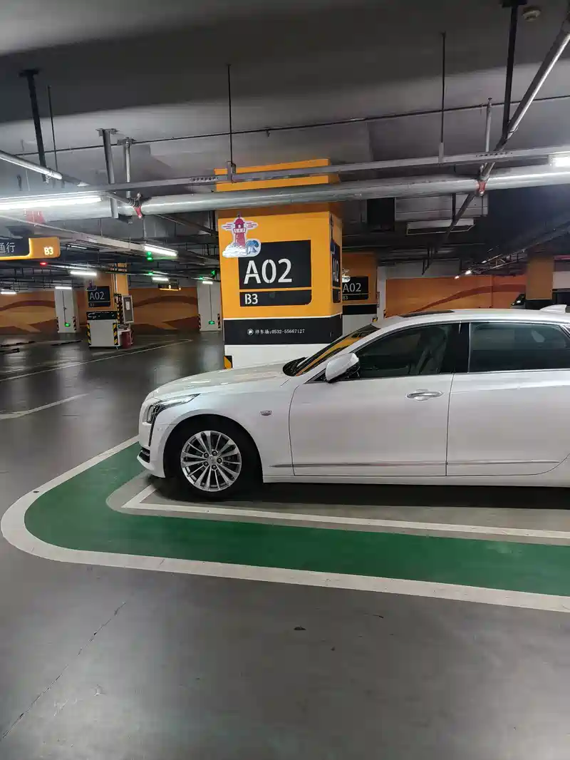

18年购入,2.0精英版,不知你们的有没有这种感觉。现在行车提速的时候,感觉后轮,还是变速箱,传动系统有明显的不介入感,就好像慢那么两拍,说不上来啥感觉,有种跟不上趟,拖拽感,登登登几下,速度才能提上去。已经10万公里了,变速箱油去年刚换的。有没有车主同样的情况,望告知怎么解决的,谢谢!马年发大财!
