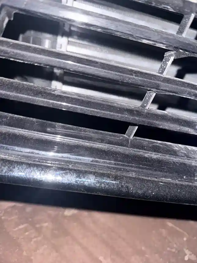

问 冷启动风扇就开始转,这是正常现象还是有故障? 删除 推荐精华 置顶 取消置顶 关闭回复 打开回复 推荐编辑 楼主禁言 移动帖子 重置头像 操作记录 wifibaby0516 0浏览 · 2025-03-09 23:05· 发布于四川 冷启动风扇就开始转 你们也是这样吗还是哪里有故障啊 举报 打开汽车之家 阅读体验更好 相关问题 更多 问后灯起雾,能索赔么? 0回答 问17款CT6底盘胶套 0回答 问22 尊贵 0回答 问求关注完成任务 0回答 问空调冷媒泄露问题 0回答 问22款雨刮臂 0回答 全部回复 只看楼主 杨FleXRay 关禁闭 已屏蔽 宝骏730 你好,车辆在冷车启动的时候,风扇就开始运转,这种情况就是属于车辆存在故障现象,导致车辆冷车启动的时候风扇就出现运转的问题这种故障现象一般有两种原因造成的,首先第一种原因的话就是我们车辆上面的水温传感器或者是室外温度传感器,温度数据反馈错误引起了电脑板控制风扇运转进行散热解决问题的话,我们要使用车辆的诊断电脑连接车辆读取一下故障代码,看一下哪个温度传感器数据反馈错误损坏给他进行更换一下就可以解决这个冷车启动风扇运转的问题了 2025-03-09 23:41 来自浙江 回复 沙发 屏蔽此人 举报 删除 取消删除 禁言 重置头像 共有条对话 > cntjck 关禁闭 已屏蔽 小蚂蚁 这肯定是有问题了,冷启动的时候发动机温度低正是要尽快进入正常运转温度的时候是不会进行防冻液大循环,使用散热器风扇运转来给散热器内的防冻液来降温的。一般来说应该是水温传感器坏了,换新就能解决这个问题。 2025-03-10 01:35 来自天津 回复 板凳 屏蔽此人 举报 删除 取消删除 禁言 重置头像 共有条对话 > 还想在主楼增加内容?点击续写主楼内容 登录 参与更多互动 发表回复 打开App,查看更多评论 首 页 上一页 下一页 末 页 跳 转 取 消 还想在主楼增加内容?点击续写主楼内容 登录 参与更多互动 系统故障 发表回复 图片最多上传9张 微信好友 微信朋友圈 新浪微博 QQ好友 QQ空间 取消 相关推荐 加载中
