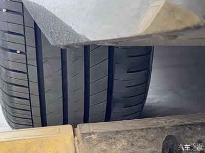

2年4万公里,开起来轮胎处嗡嗡响,做过4轮定位,调换过位置,问题依旧。18寸固特异原厂轮胎,换胎能解决吗?还是换了胎还会偏磨

我是3万公里就换了,声音太大受不了。这车后轮倾角调不了,没办法的。

这个是通病,设计的原因,只有过几万公里轮胎换边

只要没撞过,后倾角可以通过前束角补偿的,换胎找个专业点的定位做一下

    换轮胎也一样会偏磨 后轮的调节臂调节范围不够大就算调尽还是会有一点的啃胎。 就ct6这四轮定位我走了不小弯路直到遇到一位大神师傅才帮我解决问题 不跑偏不啃胎 后避震位置垫上减震胶套台起一指高度才能把后轮倾角调好(不换调节臂) ct6后避震位置时间长了会有点塌屁股

      磨内圈一高一低,新胎一万多公里后开起来就呼啦呼啦的响,四S店说轮胎质量问题,其实是悬架趴的问题,只是找不到合适的店去修。目前只有换软点的轮胎,还能好一点!比如米其林
