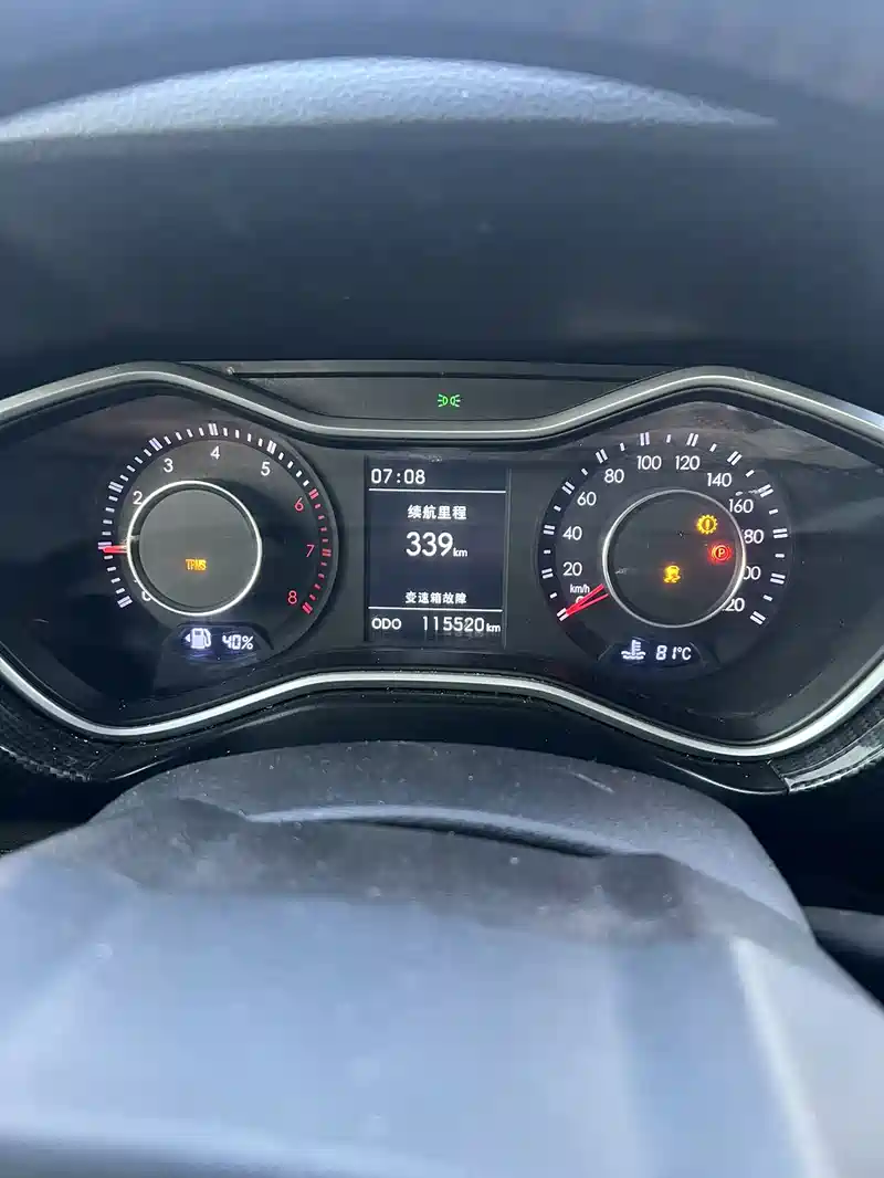

换了个档位传感器,问题又出现了,这是怎么回事?
Excuses1687
0浏览 · 2025-02-26 15:45· 发布于北京
现在还有车出现这个问题了么?换了一个档位传感器好了一阵,这又出现了

您好,你现在这种情况,首先观察一下你变速箱系统是否存在的故障码,照片有没有、有的话可以提供过来看一下。如果说档位传感器换了之后使用一段时间又出现的话,这边更换的这个传感器你是必须要换原厂的才可以。还有需要检查一下线路是否正常的。

你好,通过这个仪表盘上面显示的这个变速箱齿轮故障灯点亮这种情况的话,不排除我们变速箱系统传感器或者是这个档位传感器以及变速箱内部压力传感器,变速箱模块出现故障都会引起这个变速箱报警灯齿轮灯点亮。
解决问题的话,这个需要使用车辆诊断电脑重新连接车辆,然后读取一下变速箱系统故障代码,根据电脑读出来的故障代码进行维修传感器,或者是升级一下变成像模块进行问题,
这个不一定是档位传感器的故障引起的变速箱齿轮灯点亮,例如冰箱控制模块程序出现问题也会导致这个故障灯亮。

可以读一下故障码,确认一下具体原因

首先观察一下你变速箱系统是否存在的故障码。
