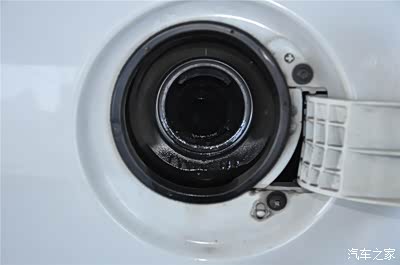

问 请教你们正好赶上加油站没合适的油? 删除 推荐精华 置顶 取消置顶 关闭回复 打开回复 推荐编辑 楼主禁言 移动帖子 重置头像 操作记录 清香一春天 0浏览 · 2021-03-04 09:30 混合没事吧?各个标号可以混合吧??正好赶上加油站没有合适的油混合没问题吧? 举报 打开汽车之家 阅读体验更好 全部回复 只看楼主 SHP雪狮 关禁闭 已屏蔽 标致307 各种标号汽油,实际就是为不同压缩比的发动机需求配制的。压缩比大于9:1的原则上必须90号以上汽油,大于9.5:1的最好92号以上汽油,当大于10:1最好95以上汽油。为何高压缩比的很多车油箱标注的推荐用油92或以上呢?因虽能用低标号汽油,但只是最下限标准,勉勉强强可以使用,只要汽油质量稍有偏差,立即掩藏不了能让发动机正常工作的状况,就会抖动,无力及亮起排放灯。所以当大家爱车标有92或以上燃油时,虽然高标号汽油不代表质量好过低标号,但我建议取其上限高标号,来保证发动机工作稳定及好的燃烧状态,减少积炭及运动部件间碰撞,保护车的氧传感器。实际在高压缩比车上,均速行驶时,明显高标号汽油省油,跑的远.。低标号虽能勉强用在高压缩比发动机上,但不是最佳,动力与功率性能必须损失一部分的,还极易引发发动机工作中爆震。 2021-03-04 09:31 回复 沙发 屏蔽此人 举报 删除 取消删除 禁言 重置头像 共有条对话 > 范贤 关禁闭 已屏蔽 迈腾 如果是偶尔的混加不同标号的燃油对于车辆的发动机来说并没有任何影响的,只要不是过于频繁的混加不同标号燃油就没有问题 2021-03-04 09:39 回复 板凳 屏蔽此人 举报 删除 取消删除 禁言 重置头像 共有条对话 > 还想在主楼增加内容?点击续写主楼内容 登录 参与更多互动 发表回复 打开App,查看更多评论 首 页 上一页 下一页 末 页 跳 转 取 消 还想在主楼增加内容?点击续写主楼内容 登录 参与更多互动 系统故障 发表回复 图片最多上传9张 微信好友 微信朋友圈 新浪微博 QQ好友 QQ空间 取消 相关推荐 加载中
