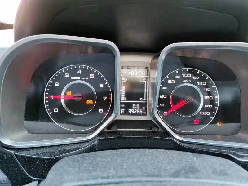

大家有没知道这是咋回事?启动车的时候总出现这种状况

昨天也是一样的状况去修了。花了1千多,电子手刹放不了刹车。轮胎抱死的。

我的也是出现这个故障灯亮,方向盘失去助力,重启发动机后又消失。去修理厂也没有查到是什么原因

蓄电池电不足也会有方向助力故障。

我的也出现这样的情况,你的修好了没有,找到问题点了吗?

我出现过,电池好的,发电机换了一个好了

我把电池负极卸掉,过一两分钟再安上,就好了,可过一段时间还是会出现,不知道到底是什么问题,有知道的车友麻烦说一下

是有一个轮子的轮速传感器坏了,检查一下,发个新的更换就好了,我的车和你的同样的问题,什么方法都试了,最后换个轮速传感器完美解决

查下接地

亮黄灯问题不大
