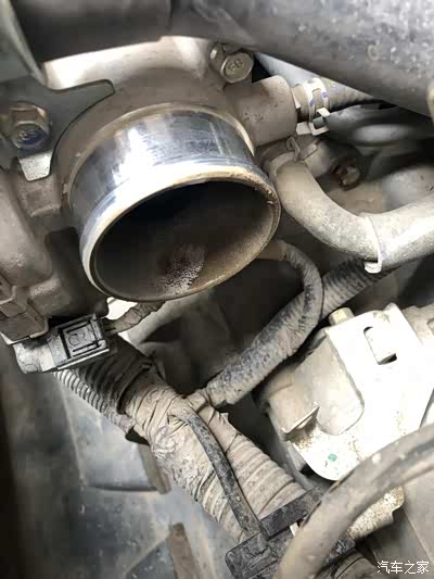

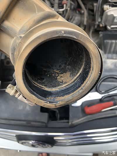

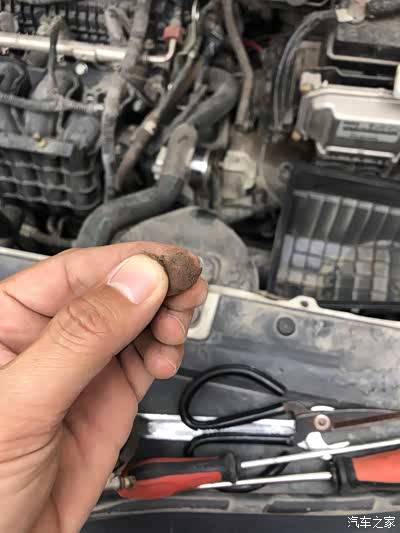

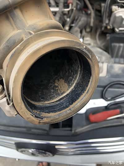

6年的车80000公里了,之前好好好的平均油耗7.5,最近1000公里平均油耗到了9.5L,突然的油耗升高,肉疼啊。拆开三元的氧传感器看了是灰色,应该是正常的。拆开空滤的时候发现好多灰尘,在进气歧管还发现一小堆灰积累在那,用手摸好像颗粒也有点粗,进气阀好脏啊,没清理过。难道这就是油耗升高的原因?有人拆过这个车会进这么多灰尘的吗?

如果空气滤芯太脏 或者进风量太小的话会增加一些油耗的 但是新的滤芯一般不会有什么问题的,换了吧

                       通常情况下导致油耗升高的原因:1、发动机积碳;2、火花塞故障;3、轮胎胎压失常;4、载重过高;5、喷油嘴雾化效果不好;6、机油粘度过转动阻力大;7、轮胎加宽,这些都可以导致油耗上升,建议去检测。

  不好,使用过5000公里 ,滤芯里面都是污垢,堵死了话 脏东西过滤不了的话 对汽缸伤害很大的!真没有具体数字。不过空滤严重堵塞肯定影响发动机的动力,严重的会损坏。
