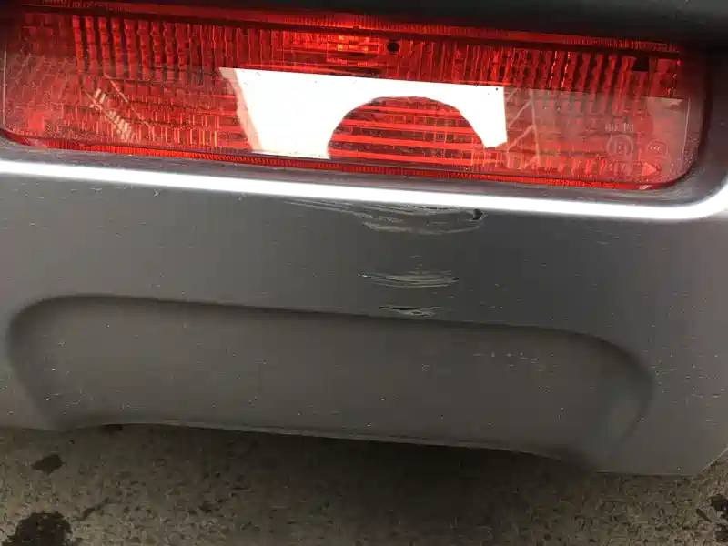

问 博越后保险杠挂伤自己怎么处理,不想到4s店去处理?

佳木斯车友4363274 关禁闭 已屏蔽
博越
你这个位置抛下光应该不是很明显。如果有强迫症情节,可以淘个补漆笔涂一下,之后在抛下光应该就可以了!
linxd111 关禁闭 已屏蔽
蒙迪欧
这个直接可以忽视啊,有强迫症么去小店里磨磨光
2017-02-04 09:33 回复
chinanbtyf 关禁闭 已屏蔽
这地方有没有漆,是我就不管,坐等追尾。
2017-02-04 09:34 回复
曾山姆 关禁闭 已屏蔽
这个可以直接忽视
2017-02-04 09:34 回复
新手的起步 关禁闭 已屏蔽
菱智
买补漆笔自己搞定,小痕迹无大碍 并且是塑料件
无所谓3121998660 关禁闭 已屏蔽
博越
用最细水细砂纸轻砂,再打上光腊擦一下。
这班如此 关禁闭 已屏蔽
博越
这个材质不是钢铁的,不用担心生锈问题,如果担心美观,可以用补漆笔处理。
开心鬼1985 关禁闭 已屏蔽
博越
砂纸磨磨或者忽视
fenghen0606 关禁闭 已屏蔽
博越
我的前车边擦伤,掉漆了,已经买了补漆笔,打算到了看看效果
wjcc疯子 关禁闭 已屏蔽
博越

lc401320 楼主 关禁闭 已屏蔽
博越
fenghen0606 2017/02/04 13:02:16 发表在 8楼
我也坐等补漆笔,才提车一个月都没有,也是醉了!倒车倒在铁门上去了

捡破烂的CEO 关禁闭 已屏蔽
雪铁龙C4L
可以直接忽视,因为只是最下面没有漆面,是因为车辆在行驶过程中会造成这些位置变脏吗,所以车的后保险杠下面基本上都是包围没有漆的,如果自己有强迫症可以买点装饰贴,贴在上面一做掩饰,等到有人给你追尾验证后可以一起修理给换点整个下包围

6twkl8k9 关禁闭 已屏蔽
lc401320 2017/02/04 09:26:48 发表在 主楼
这点不用管,又没车漆不怕锈
Rong丶H 关禁闭 已屏蔽
博越
实在是很纠结的话,就某宝上面买个补漆套装自己捣鼓捣鼓就行。
呼伦贝尔车友4754266 关禁闭 已屏蔽
博越
补漆笔,抛光,无视,自己选
海口车友9356283 关禁闭 已屏蔽
在路边五金店买一瓶“亚光黑”自喷漆(6元),一张水性细砂纸(1元)一个纸胶布(1元)自己搞。首先把车洗干净擦干,用细砂纸沾点水轻轻打磨受伤部位,磨到没有刺感就行,用水擦拭干后遮住不喷漆的地方,用自喷漆摇匀离车15厘米一次喷过,等2到3分钟再喷一次就可以了,也可以多做几次。但不能连续喷多,要间隔几分钟。我自己搞过的
科鲁兹110 关禁闭 已屏蔽
凯迪拉克ATS-L
这个位置影响不大,,因为是塑料的不存在生锈的情况可以不管,,,如果楼主确实感觉看到不安逸,,,可以自己处理也可以去外面花钱处理,,自己处理必须动手能力强(材料可以去淘宝上看,很多)但是自己处理多少有点色差,,花钱去外面处理找个好点的师傅,,基本无色差,但是花的钱就多,,,希望这样回答对你有帮助
博越
塑料件上这种刮擦程度没必要去化大钱,几十块钱搞定,自己买张水细砂纸磨一下,买罐自喷漆喷下就解决。
