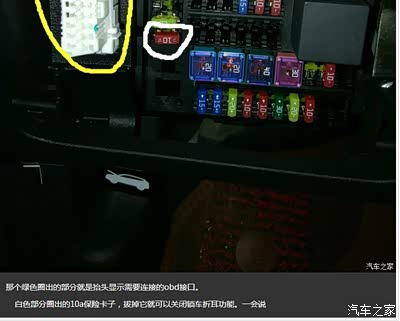

第一:用手动钥匙锁车;
第二:打开主驾驶左下边的控制箱,拔掉那个10A的保险卡子

    第一:用手动钥匙锁车;

    去4s店刷车机就可以了。我的已经刷过了

    去4s店里刷一下,过完年刷回来

    军风博越 2016/12/21 18:38:22 发表在 6楼
    第一:用手动钥匙锁车;第二:打开主驾驶左下边的控制箱,拔掉那个10A的保险卡子
    学习了。谢
    太专业了!

    什么原因让你不想让他自动折叠?
    沧州车友1888545 楼主 关禁闭 已屏蔽
    轰天泪 2016/12/22 19:12:33 发表在 18楼
    什么原因让你不想让他自动折叠?
    我们这里冬天冷,怕冻上,坏电机
