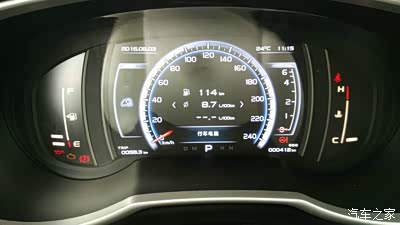

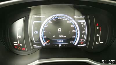

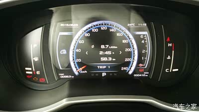

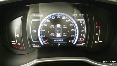

按TRIP切换不同显示内容
上面是续航里程,中间平均油耗,下面瞬时油耗(停车显示为--.-)
这个是小计界面,上面是小计里程油耗,中间小计行驶时间,下面是小计公里数。(左下角也是小计里程,右下角是总里程)
这是胎压界面,不多说
楼上解答那个说上面是当天平均行驶速度的我也就笑笑,你是淘宝买的认证车主吧?没看到我挂P档是停车状态吗?你家平均行驶速度是0?我开车时候能照相么?自己不懂别乱教别人。
上面是当前行驶速度,跟外圈的速度表相同,(运动模式外圈显示转速,行驶速度直接用比上面还大的数字显示)下面是平均速度,按总里程算,跟小计里程区别开。
