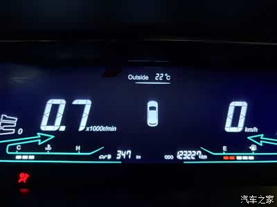

各位车友,欧尚气囊的故障灯无故亮了,咋办?

您好,现在仪表盘这边气囊灯点亮的话,这个重点检查一下气囊系统报什么故障码,一般导致可能性最大的是气囊插头或者说安全带插头有接触不好的情况。处理方法先使用诊断电脑读取一下。气囊系统的故障码,然后针对处理或者更换相对应的配件,外面综合修理处理在2~300左右。

长安欧尚的气囊故障灯点亮相关的原因如下。
首先检查一下车辆安全气囊插头是否需连先处理一下相关的插头。
其次就是方向盘下面的气囊游丝出问题,也会导致气囊故障灯点亮,需要用电脑读取一下故障代码,如有相关的故障代码需要更换新的气囊游丝。

这种情况有可能是因为气囊游丝的问题,可能是传感器接触不良导致的,先用万用表测一下传感器的电阻值,如果电阻值过高的话只能更换气囊游丝传感器,如果游丝没问题可能就是其他位置气囊插头接触不良

根据你的问题、气囊灯亮了电脑诊断一下看看什么情况、是主气囊还是副气囊电脑诊断一下具体那款问题针对性解决
