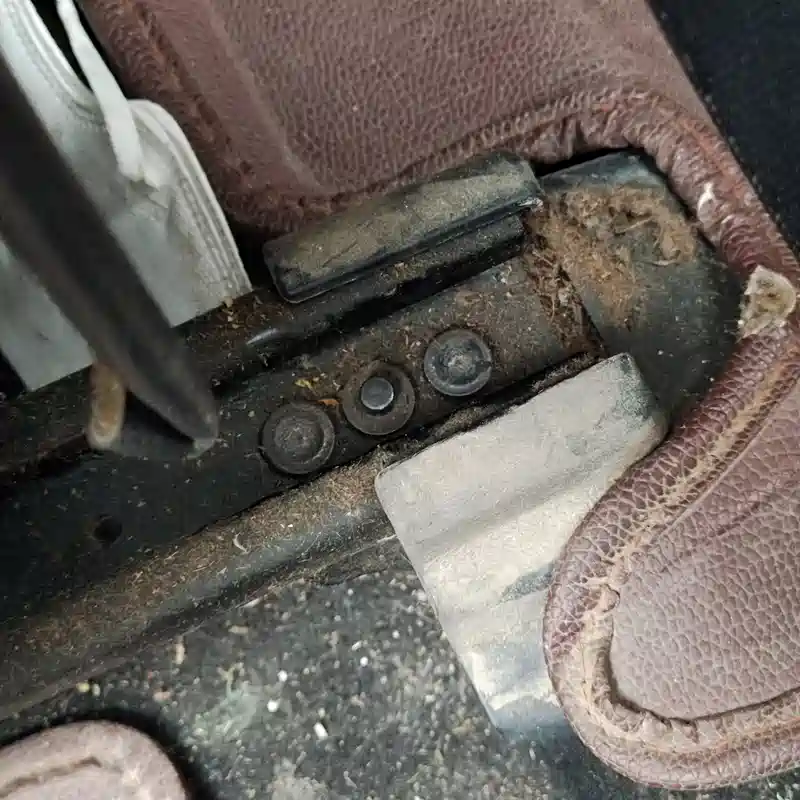

问 有车友把座椅升高吗?这个好拆吗? 删除 推荐精华 置顶 取消置顶 关闭回复 打开回复 推荐编辑 楼主禁言 移动帖子 重置头像 操作记录 A奥哦哦 0浏览 · 2025-02-26 22:31· 发布于安徽 有车友把座椅升高吗,这个好拆吗 举报 打开汽车之家 阅读体验更好 相关问题 更多 问求问更换刹车片 0回答 问后视镜调节器掉了 0回答 问A600改超齿 0回答 问离合器发沉有异响 0回答 问空载油耗 走底路 0回答 问后备箱电锁打不开了 0回答 全部回复 只看楼主 杨FleXRay 关禁闭 已屏蔽 宝骏730 你好,座椅身高的话,那你这个只能进行后期改装,把这个座椅支架进行焊高一点,然后增加一下座椅的高度座椅单独调节高度的话是无法进行调节的,只能调节座椅的前后,这个螺丝的话并不是固定这个座椅的螺丝。固定座椅螺丝的话还在前面,就是你前面上面有灰尘,下面一个塑料盖板,把那个塑料盖板拆掉,可以看到座椅的固定螺丝螺丝都是比较好拆卸的,把这个盖板拿掉就可以看得到了,然后座椅整个车辆进行座椅支架整体改高一点就可以实现座椅增高的问题了。 2025-02-26 22:44 来自安徽 回复 沙发 屏蔽此人 举报 删除 取消删除 禁言 重置头像 共有条对话 > 汽车之家黄师傅 关禁闭 已屏蔽 你好,这个是把这个装饰板拆掉就会有螺丝了,有的会需要专用套头,加高的话可以在下面垫几个螺丝,这样就调节高了 2025-02-26 22:44 来自辽宁 回复 板凳 屏蔽此人 举报 删除 取消删除 禁言 重置头像 共有条对话 > 秦始黄焖鸡 关禁闭 已屏蔽 哈弗大狗 前边装饰板翘下来应该是有个大螺丝,要是有工具的话就好拆,反正手动座椅,记得前后来回一起挪就行 2025-02-27 09:33 来自吉林 回复 地板 屏蔽此人 举报 删除 取消删除 禁言 重置头像 共有条对话 > xia3848901 关禁闭 已屏蔽 你还不如闲鱼买个可调高低的拆车座椅 2025-03-01 20:11 来自山东 回复 屏蔽此人 举报 删除 取消删除 禁言 重置头像 共有条对话 > 还想在主楼增加内容?点击续写主楼内容 登录 参与更多互动 发表回复 打开App,查看更多评论 首 页 上一页 下一页 末 页 跳 转 取 消 还想在主楼增加内容?点击续写主楼内容 登录 参与更多互动 系统故障 发表回复 图片最多上传9张 微信好友 微信朋友圈 新浪微博 QQ好友 QQ空间 取消 相关推荐 加载中
