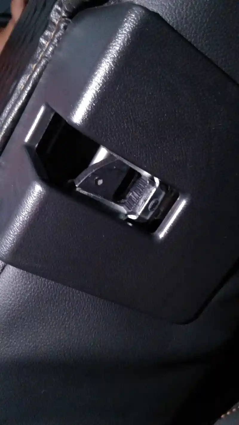

比亚迪元后排座椅放倒了,现在扶回去座椅锁扣,扣不进去了。

之前把元后排座椅放倒看空间,后面放回去并没有什么异常,今天朋友坐我车,说座椅怎么晃动,才发现后排座椅卡扣没锁死,用很大力,锁都没锁进去,求方法!

楼主看见波浪形止震垫了吗?是那东西有点厚了,用壁纸刀在中间位置拉一个1-2MM的顿V形小坑,马上就能卡主。

是不是右边那个?

左右都卡不死,用了很大力,我在想要不要用刀,把哪个垫片削了,估计就可以卡进去的

我以前也卡不进去,后来用很大力才拍进去的

那我要带个锤子锤了,哈哈,我用了很大力

    要用力。我安装座椅套后也有这样的问题。不过还好。使点劲吧。

    我上次也这样,去4S后,车上的铁钩给敲了一下就好了

    论坛貌似有人发过好像说是有一个胶垫大了。。找美工刀削一点解决问题

    不是异响,是座椅晃动,没锁死
    回去削削,

    不应该太费力,我的算是稍微用力往后一靠就行,当然一定要记得把安全带的锁扣拿出来,有一定的可能性就是安全带锁扣阻挡了

    安全带锁扣检查下,是不是卡住了。

      上高速急刹,感觉就不好了,还是得弄下也不安全
