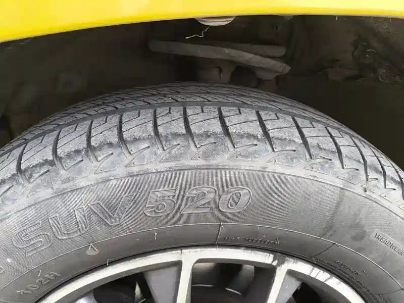

问 比亚迪宋车胎望各位鉴别诊断,给出意见 删除 推荐精华 置顶 取消置顶 关闭回复 打开回复 推荐编辑 楼主禁言 移动帖子 重置头像 操作记录 zxl阿林 0浏览 · 2025-01-11 11:33· 发布于浙江 各位车友,我这个是2016年的byd宋左右前轮原装佳通车胎,现在成这个样子了,过几天要跑长途高速回老家三四千公里,请问不换可行不,有没有安全隐患,如果换的话,哪些品牌经济实用些,求推荐,谢啦! 举报 打开汽车之家 阅读体验更好 相关问题 更多 问比亚迪用什么机油 0回答 问车企账期,真真假假? 0回答 问经典宋冷车熄火 0回答 问宋倒车影像问题 0回答 问比亚迪宋语音不能使用 0回答 问16款比亚迪宋 0回答 全部回复 只看楼主 三电老王 关禁闭 已屏蔽 通过咱们图片来判断咱们的轮胎的磨损也快到了更换的年限,再一个就要看咱们轮胎是否出现裂纹,刮蹭,刮伤等情况,而咱这款轮胎的话还可以跑跑但是不要跑很长时间再更换 2025-01-11 11:39 来自江苏 回复 沙发 屏蔽此人 举报 删除 取消删除 禁言 重置头像 共有条对话 > 山东的小伙 关禁闭 已屏蔽 宝骏560 根据图片,中轮胎的相关状态来看,并没有出现明显的橡胶老化裂纹的现象。第一,根据相关的轮胎使用状态,暂时是不需要更换的,正常再跑个1万到2万公里问题不大。第二,在出发之前,一定要对车辆轮胎气压做一下详细的检查,一般跑高速建议保持在2.3到2.5的范围之内就可以。 2025-01-11 11:40 来自山东 回复 板凳 屏蔽此人 举报 删除 取消删除 禁言 重置头像 共有条对话 > 头一辆车 关禁闭 已屏蔽 荣威i5 看你目的地是奔南走还是奔北走。如果北走去雪地,建议你还是多研究一下。轮胎侧壁老化程度应该不大。关键时间长了之后轮胎硬,太冷的时候抓的力不足。 2025-01-11 11:50 来自河北 回复 地板 屏蔽此人 举报 删除 取消删除 禁言 重置头像 共有条对话 > 德州车友155 关禁闭 已屏蔽 宝骏730 我要申诉 本楼已被删除 查看回帖内容查看操作记录 2025-01-12 20:54 来自山东 屏蔽此人 删除 取消删除 禁言 重置头像 共有条对话 > 株洲红蛋 关禁闭 已屏蔽 比亚迪F0 我以前也觉得只要轮胎没开裂,没破损就能一直开。直到后来看了出演《速度与激情》系列的保罗沃克在赛车的时候出事故身亡的原因就是他那辆汽车的轮胎超过6年没换,橡胶老化导致高速驾驶的时候突然爆胎导致的死亡事故,才直到轮胎橡胶的一般寿命也就是6、7年的样子,所以我后来不论胎纹有多好,只要超过6、7年的轮胎,最好是换掉,尤其是要打算跑高速之前。。。。。另外就是国产胎一般来说也足够用了,日常使用的话,5年没问题。如果要追求所谓的静音等特殊功能的话,那就去选千把块一条的。国产胎千把块4条 2025-01-13 07:51 来自湖南 回复 屏蔽此人 举报 删除 取消删除 禁言 重置头像 共有条对话 > 啊哈石头 关禁闭 已屏蔽 比亚迪F3 啊,九年了??可能我这东北,轮胎一般五年就裂了。 2025-01-14 14:56 来自吉林 回复 屏蔽此人 举报 删除 取消删除 禁言 重置头像 共有条对话 > gudongc 关禁闭 已屏蔽 问就是,换!安全第一,狗东,老虎都有性价比高的轮胎。 2025-01-15 12:43 来自广东 回复 屏蔽此人 举报 删除 取消删除 禁言 重置头像 共有条对话 > mbh110a 关禁闭 已屏蔽 宋新能源 16年的八九年了,如果短期内不打算换车,那还犹豫啥,赶紧换吧。老车了太贵的轮胎不值得了,就换佳通,四条才千把块。我17年的宋DM,原厂四条米胎,23年双11京东自营换了四条佳通,把安装和动平衡总共才1100多点,如果换同型号的米胎,一条就得这个价了。 2025-01-15 16:22 来自陕西 回复 屏蔽此人 举报 删除 取消删除 禁言 重置头像 共有条对话 > 还想在主楼增加内容?点击续写主楼内容 登录 参与更多互动 发表回复 打开App,查看更多评论 首 页 上一页 下一页 末 页 跳 转 取 消 还想在主楼增加内容?点击续写主楼内容 登录 参与更多互动 系统故障 发表回复 图片最多上传9张 微信好友 微信朋友圈 新浪微博 QQ好友 QQ空间 取消 相关推荐 加载中
