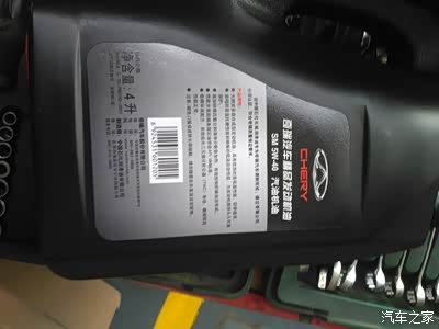

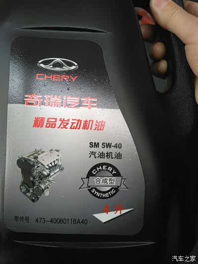

4儿子店说是就给4升,机油正好在下刻线,不影响使用。大神有懂得吗?

你用的什么牌的机油啊,有没有补差价,我的是这个,补了60
5000一换机油,否则不给保修,所以我用的不花钱滴

你是多大排量的?2.0还是1.5T?2.04升不够,1.5T能够。我的是1.5T的。一桶正好。

我1.5T的,首保4升刚到第一个标记以上2毫米左右,开着没啥异常

2.0 4l够了,刻度中间偏下一点也没事,加多了抽

1.5T的,他说是不影响使用,谁知道会不会有猫腻

点错了点回复点了采纳了,他说免费的是矿物油,这个是合成的,需要补差价60。

加60应该是半合成吧,矿物油和全合成差价150左右。5000一换,1.5t的破机器没必要用太好的。个人看法

那还凑合哈,总觉得新车不差那60快钱了,加好点的吧,但是就怕被套路了,我看论坛有加美孚的,不知补差价了吗?我问400客服,她说全国4儿子店机油不是统一的,坑爹嘛!!

2.0的要5L
zzxiqu 关禁闭 已屏蔽
1.5 4升不太够但是也没事,最包面的标记

不够,需要4.5L

2.0的应该是4.5升,1.5T的应该是4升到3.8升

你是1.5T的吧

不要纠结,我的办法,是,不管你四S加什么机油我都要,加完上高速跑几十公里,放倒,自己买全合成的,就当免费保养我没抽到的,呵呵,垃圾油当清洗济用

1.5T的加了4.8L嘉实多磁护补了217元
