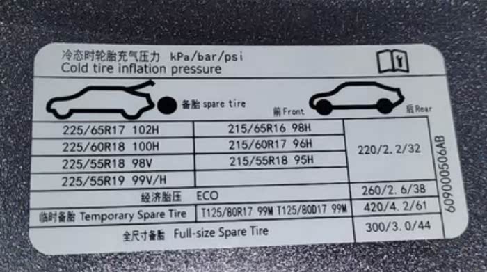

问 标准胎压多少合适 删除 推荐精华 置顶 取消置顶 关闭回复 打开回复 推荐编辑 楼主禁言 移动帖子 重置头像 操作记录 相约在人海退 0浏览 · 2025-04-12 15:45· 发布于福建 瑞虎7的标准胎压是多少?冷胎和热胎的胎压值需要区别对待吗?前后轮要一致吗? 举报 打开汽车之家 阅读体验更好 相关问题 更多 问冬季加什么玻璃水 0回答 问后排空间怎么样 0回答 问这是什么情况? 0回答 问20款虎7手动挡 0回答 问奇瑞瑞虎7高能版御 0回答 问请教车友一个问题 0回答 全部回复 只看楼主 杨FleXRay 关禁闭 已屏蔽 宝骏730 你好,车辆标准轮胎压力的话就是正常的,这个夏天的话标准压力在这个2.3公斤到2.5公斤就可以了前轮后轮这个轮胎压力保持一致,四个轮胎轮胎压力在2.5公斤就可以了,车辆热车以后轮胎压力会上升一点,上升到2.6公斤到2.7公斤,这个是属于正常状态 2025-04-12 15:47 来自浙江 回复 沙发 屏蔽此人 举报 删除 取消删除 禁言 重置头像 共有条对话 > 蓝冰i 关禁闭 已屏蔽 沃尔沃S90 你查看一下B柱上的胎压铭牌。首先,所有的胎压设定都是指冷胎胎压。热胎胎压是不准的。其次,一般建议经济胎压设置到2.6(路感更显著),舒适胎压2.2(但更费油)。个人建议你全年四个轮胎都设置在2.5就好 2025-04-12 15:57 来自广东 回复 板凳 屏蔽此人 举报 删除 取消删除 禁言 重置头像 共有条对话 > llx3344 关禁闭 已屏蔽 威麟X5 家用车基本上都是按2.5的胎压来打就可以了。这里的2.5指的是冷胎的时候,一般开完高速或者热天驾驶之后可以到达2.7左右。 2025-04-12 16:58 来自云南 回复 地板 屏蔽此人 举报 删除 取消删除 禁言 重置头像 共有条对话 > 还想在主楼增加内容?点击续写主楼内容 登录 参与更多互动 发表回复 打开App,查看更多评论 首 页 上一页 下一页 末 页 跳 转 取 消 还想在主楼增加内容?点击续写主楼内容 登录 参与更多互动 系统故障 发表回复 图片最多上传9张 微信好友 微信朋友圈 新浪微博 QQ好友 QQ空间 取消 相关推荐 加载中
