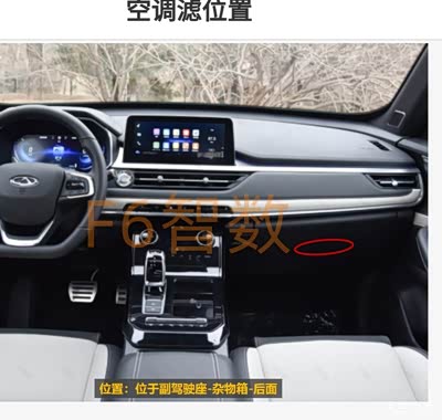

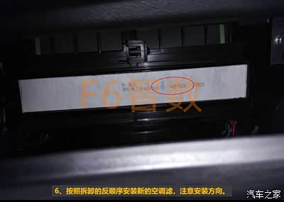

问 能自己换瑞虎7的空调滤芯吗 删除 推荐精华 置顶 取消置顶 关闭回复 打开回复 推荐编辑 楼主禁言 移动帖子 重置头像 操作记录 我湖涂了艘 0浏览 · 2025-04-05 10:16· 发布于吉林 瑞虎7的空调滤芯自己换难不难?求教程! 举报 打开汽车之家 阅读体验更好 相关问题 更多 问关于虎七一键启动。 0回答 问转速与车速迅速归零 0回答 问请教车友一个问题 0回答 问24款瑞虎7 0回答 问16款瑞虎7空调问题 0回答 问周末出来逛逛街 0回答 全部回复 只看楼主 山东的小伙 关禁闭 已屏蔽 宝骏560 瑞虎七的空调滤芯自己更换,操作难度并不大。首先,打开副驾驶的杂物箱。在杂物箱后方就是空调滤芯,把杂物箱右侧的阻尼器拆掉。其次就是把杂物箱上方左右两侧挤压,然后把杂物箱直接放下来就可以看到空调滤芯的装饰盖,把装饰盖取下来就可以看到滤芯,然后正常替换就可以,空调滤芯箭头朝下。 2025-04-05 10:21 回复 沙发 屏蔽此人 举报 删除 取消删除 禁言 重置头像 共有条对话 > 唐三丈的老爸 关禁闭 已屏蔽 卡罗拉 这个很简单啊,一看就会,但是你连滤芯在哪里都不晓得,那就很难了。要不去某音看看视频,一看就会了。 2025-04-05 10:25 来自四川 回复 板凳 屏蔽此人 举报 删除 取消删除 禁言 重置头像 共有条对话 > 香椿树2640 关禁闭 已屏蔽 RAV4荣放 一般乘用车的空调滤芯都在副驾驶手套箱的后面,可以自己在某东上购买更换就可以,品牌有:曼牌、马勒等质量都不错,商家可以提供更换方法。 2025-04-05 10:53 来自河北 回复 地板 屏蔽此人 举报 删除 取消删除 禁言 重置头像 共有条对话 > kry4369 关禁闭 已屏蔽 逸致 自己网购适合车型的空调滤芯和空气滤芯,自己的更换,很简单,节省工时费,还有雨刮胶条。分分钟是事 2025-04-05 23:24 来自北京 回复 屏蔽此人 举报 删除 取消删除 禁言 重置头像 共有条对话 > 骑狗难下 关禁闭 已屏蔽 瑞虎7 PLUS 简单,看下视频就会了 2025-04-06 10:42 来自广东 回复 屏蔽此人 举报 删除 取消删除 禁言 重置头像 共有条对话 > 20款15CVT 关禁闭 已屏蔽 瑞虎7 空气滤+空调滤 也就二三十块钱 学会换 10分钟以内就搞定了 2025-04-06 22:34 来自湖南 回复 屏蔽此人 举报 删除 取消删除 禁言 重置头像 共有条对话 > 还想在主楼增加内容?点击续写主楼内容 登录 参与更多互动 发表回复 打开App,查看更多评论 首 页 上一页 下一页 末 页 跳 转 取 消 还想在主楼增加内容?点击续写主楼内容 登录 参与更多互动 系统故障 发表回复 图片最多上传9张 微信好友 微信朋友圈 新浪微博 QQ好友 QQ空间 取消 相关推荐 加载中
