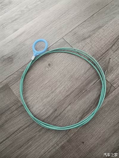

问 21年款神一的副驾垫子底下有水,咋整?求大神支招! 删除 推荐精华 置顶 取消置顶 关闭回复 打开回复 推荐编辑 楼主禁言 移动帖子 重置头像 操作记录 市二院院长 0浏览 · 2024-11-13 21:45· 发布于陕西 21年的神一副驾垫子底下有水,那位大神知道咋弄谢谢 举报 打开汽车之家 阅读体验更好 相关问题 更多 问奇瑞瑞虎7高能版御 0回答 问各位车有没有异响呀? 0回答 问16款瑞虎7空调问题 0回答 问瑞虎7超能版 0回答 问虎七解惑 0回答 问16款耀目版 0回答 全部回复 只看楼主 卡尔蔡司 关禁闭 已屏蔽 纳米06 先疏通一下天窗排水管吧,大概率就是堵了水溢出来流下去的,有天窗的要备一根疏通器,两三块钱的玩意,几分钟解决问题,或者去修理厂用高压气枪吹也可以。 2024-11-13 21:54 来自湖南 回复 沙发 屏蔽此人 举报 删除 取消删除 禁言 重置头像 共有条对话 > 懵上心口 关禁闭 已屏蔽 应该是排水那里堵塞了,找维修店通一下 2024-11-13 23:54 来自广东 回复 板凳 屏蔽此人 举报 删除 取消删除 禁言 重置头像 共有条对话 > 看嘛看 关禁闭 已屏蔽 瑞虎7 天窗排水管堵了,或者脱落疏通一下,如果通了最好不然可能就是脱落了,比较麻烦 2024-11-14 10:41 来自江苏 回复 地板 屏蔽此人 举报 删除 取消删除 禁言 重置头像 共有条对话 > 市二院院长 楼主 关禁闭 已屏蔽 谢谢大家! 2024-11-16 21:22 来自陕西 回复 举报 删除 取消删除 禁言 重置头像 共有条对话 > 还想在主楼增加内容?点击续写主楼内容 登录 参与更多互动 发表回复 打开App,查看更多评论 首 页 上一页 下一页 末 页 跳 转 取 消 还想在主楼增加内容?点击续写主楼内容 登录 参与更多互动 系统故障 发表回复 图片最多上传9张 微信好友 微信朋友圈 新浪微博 QQ好友 QQ空间 取消 相关推荐 加载中
