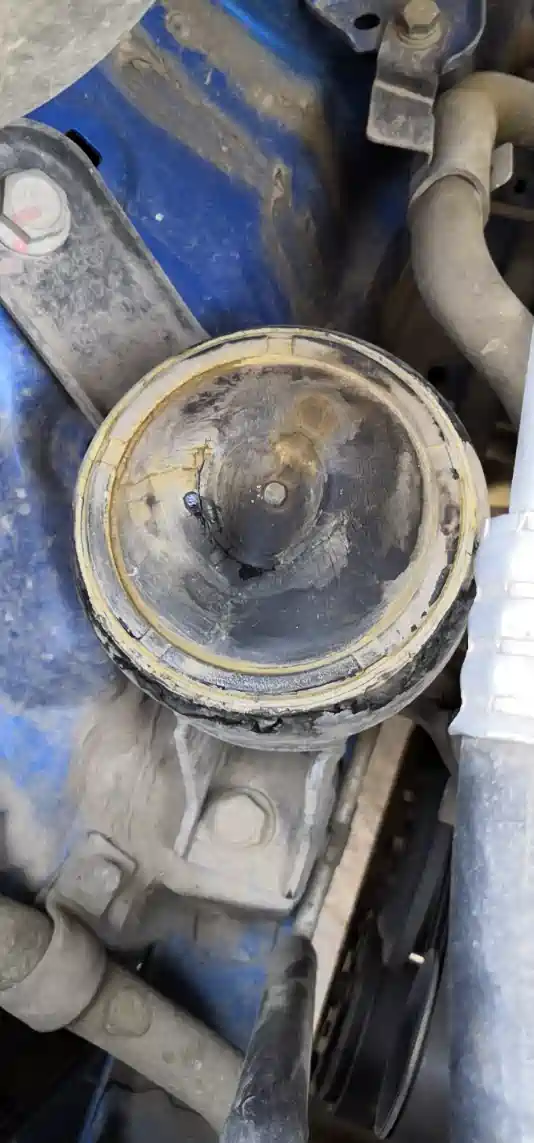

各位车友,有谁知道这地方漏油,是怎么回事,发动机亮了,要换吗

2015豪华型的,别用了快四年了,油耗市区200块只能跑320公里,费油,高速还可以,最高我跑过150,油耗一箱油有时候加满260有时候330这是怎么回事,我也搞不懂,一箱油可以跑500公里,试过了,小毛病是有,但是从买来到现在从没有把我扔在路上,动力很弱,不保值,我问了现在拿去卖掉只值2.3万了,想想还是不卖了,自己开到它报废吧!回到标题那个问题吧!这东西有什么用的啊!发裂昨天在路上灯就亮了,到家我打开一看那上面还有油,漏机油啊!这玩意换一个得多少钱啊!哪位车友知道的,麻烦告知一下,哟人太懒了,打这几个字都愿意打,将就这看吧!不要你点赞,只求知道的回我一下,谢谢。

发动机故障码亮灯需要去维修店用电脑连接车机电脑板诊断下故障才能得知是什么问题。
你这漏油的地方好像有裂纹。

发动机故障码亮灯需要去维修店用电脑连接车机电脑板诊断下故障才能得知是什么问题。你这漏油的地方好像有裂纹。
是哇裂了
保养没在四S店保养他们还会给我修不

那个开裂的地方是机脚,换个没多少钱。故障灯亮。要用电脑读故障码,机脚坏了是不会亮故障灯的
谢谢,这个有谁换过吗
