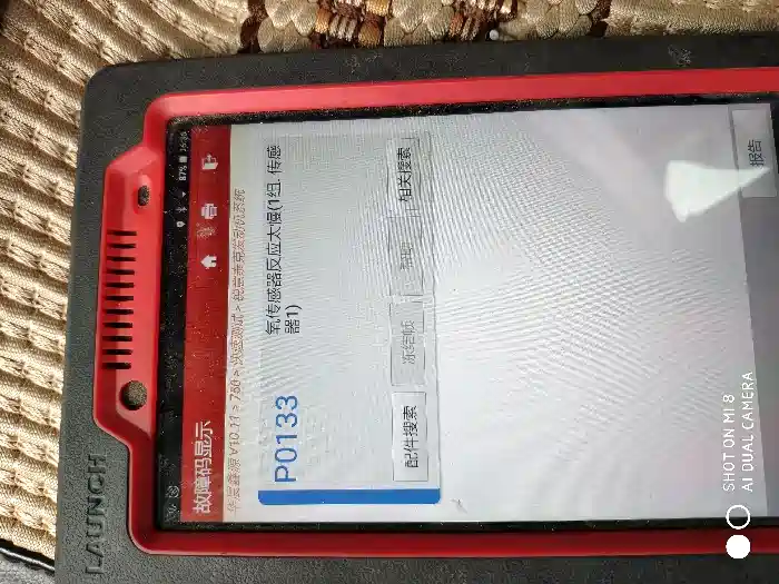

发动力故障指示灯亮了    不过熄火停一两个小时就熄了  用解码仪器,没得故障码,只有历史故障码(氧传感器太慢)经常这样子

氧传感器信号不正常的话,这个要嘛是换传感器,要嘛是检查接头还有线路部分。

    关闭电门,关到底可以抜钥匙状态,重启三次,每次亮了,反复这样做就不亮了,我的车也经常这样…

    我的750发动机故障灯亮,去读取电脑显示氧传感器故障,售后说要更换

    换电脑板,锐意的15款基本上都有这个问题,厂家好像是免费给换过一段时间
