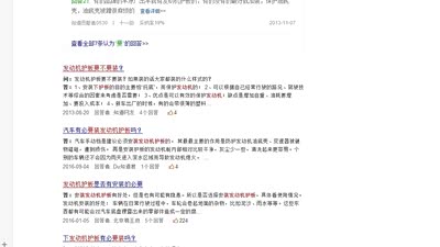

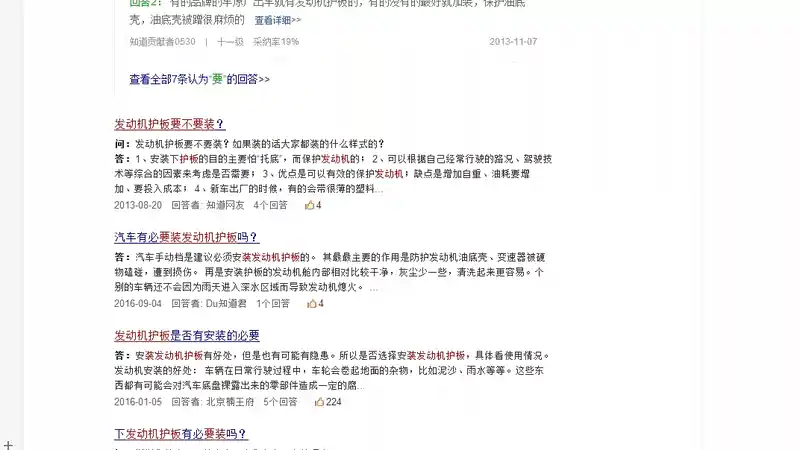

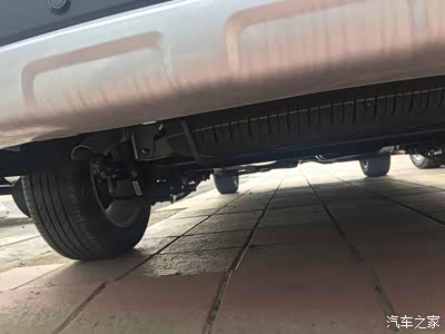

前几天看到群里兄弟在问要不要装发动机护板,我自己也上网搜了搜资料!
1.到底有没有必要装?
2.装护板多少钱?
3.是去4S店装吗?假如淘宝上买的话,可以到外面请别人装吗?
麻烦知道的兄弟回答一下,谢谢!

1:如果你经常走烂路,或者山区的话,可以装一个,如果总是市区或者市郊,可以不用装。有的车子出厂本身就带有发动机底护板,但是主要作用是隔音和挡泥水的作用,对发动机没有防护功能。
2:发动机底护板如果要装的话,可以选择合金材料、塑钢或者钢质的护板,那样对发动机底部才有一定的防护作用,不然就没有必要。
3:价格来说一般都是几十元到一两百元不等,最好选专车专用的。
4:可以在网上后买,然后去实体维修店按照,如果是专车专用的,自己有升降工具,自己也可以安装,如果没有直接去维修店安装就可以了。
5:发动机底护板增加了,最好与底盘接触的地方有减震硅胶,那样不会有异响。
