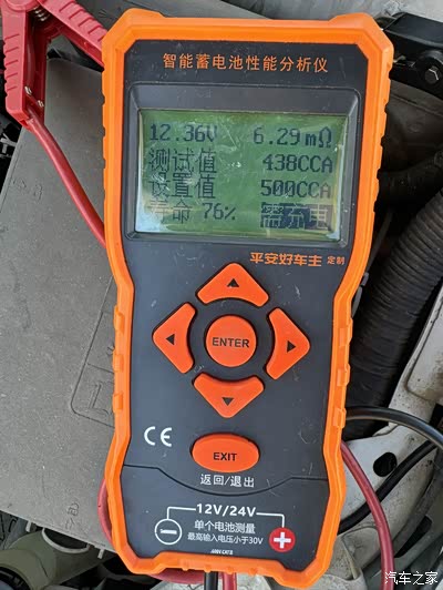

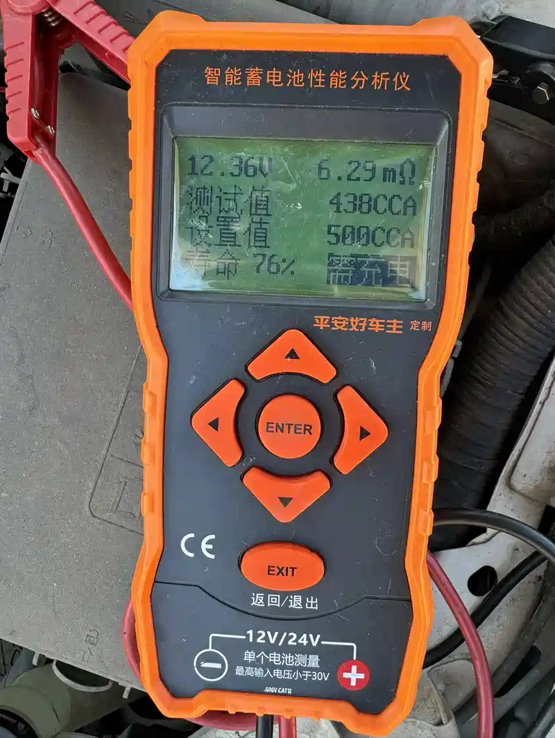

15亲s自吸领先版,今天突然打不着火,然后叫保险公司搭电,保险公司搭电的人检测的时候说电瓶是好的,然后启动后开回家又启动不了,过了一两个小时后艰难启动了,就开去修理厂检测,修理厂检测后也说电瓶寿命还是好的,是发电机坏了,需要更换发电机,原厂的1200,大家15款威朗的车友有没有遇到过这种情况……

发电机是个铁疙瘩,有整流桥,有碳刷等部件,铁疙瘩不容易损坏,有可能是整流桥或碳刷磨损,更换碳刷用不了几块钱。网搜发电机维修,有专修发电机的门店,邮寄维修比更换节省不少银子
