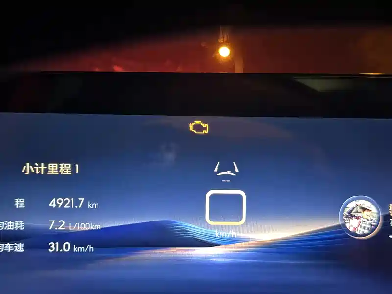

问 这个灯为啥不灭一直亮? 删除 推荐精华 置顶 取消置顶 关闭回复 打开回复 推荐编辑 楼主禁言 移动帖子 重置头像 操作记录 ar2ayz 0浏览 · 2025-01-29 20:20· 发布于贵州 问下各位大佬们 这个灯为啥不灭 一直亮 举报 打开汽车之家 阅读体验更好 相关问题 更多 问机油寿命掉的快? 0回答 问威朗停产了吗 0回答 问威朗机油选择 0回答 问威朗停产是否值得入手 0回答 问威朗机车主机 0回答 问威朗pro变速箱油 0回答 全部回复 只看楼主 小伟杰 关禁闭 已屏蔽 雷克萨斯IS 您好,你现在这种情况,首先观察一下发动机是否有抖动的现象。如果说有抖动的情况,重点检查一下点火线圈,火花塞,喷油嘴的问题,如果没有抖动,车辆动力不足的话,需要使用诊断电脑检查一下氧传感器和碳罐电磁阀以及燃油压力是否正常。一般都是发动机外部传感器导致的这个故障灯点亮。 2025-01-29 20:21 回复 沙发 屏蔽此人 举报 删除 取消删除 禁言 重置头像 共有条对话 > 壹路順风 关禁闭 已屏蔽 这个黄色的故障灯,如果在车辆启动之后还一直亮的话,说明发动机系统是有故障的。最常见的故障就是碳罐电磁阀故障。需要用诊断电脑扫描故障码之后才能确认。 2025-01-29 20:21 来自广东 回复 板凳 屏蔽此人 举报 删除 取消删除 禁言 重置头像 共有条对话 > 内蒙宏光老白 关禁闭 已屏蔽 五菱宏光S3 发动机故障灯提示如果启动后还是亮说明发动机有故障,比如油品不好容易造成发动机故障灯亮,其他的发动机故障就需要电脑检测一下看看数据分析一下。 2025-01-29 21:04 回复 地板 屏蔽此人 举报 删除 取消删除 禁言 重置头像 共有条对话 > 冷雨ii 关禁闭 已屏蔽 银河E5 车友,从图片看,您说的灯是发动机故障灯。它一直亮可能有以下原因: - 传感器故障:比如氧传感器、空气流量传感器等出现问题,会向发动机控制单元传递错误信号,导致故障灯亮起。- 点火系统问题:火花塞磨损、点火线圈故障等,使点火不及时或不完全,发动机工作异常,故障灯就会点亮。- 燃油系统故障:喷油嘴堵塞、油泵故障等,影响燃油的喷射和燃烧,也会引发故障灯报警。- 排放系统故障:三元催化器堵塞、碳罐电磁阀故障等,导致排放不达标,发动机故障灯也会常亮。 建议您到维修店用专业诊断设备读取故障码,以确定具体故障原因,然后进行针对性维修。 2025-01-29 23:26 来自海南 回复 屏蔽此人 举报 删除 取消删除 禁言 重置头像 共有条对话 > 燕窝梁 关禁闭 已屏蔽 这是发动机故障灯,这个如果出现这个灯赶紧去汽修店或4s店检测一下吧。 2025-02-01 00:38 来自广东 回复 屏蔽此人 举报 删除 取消删除 禁言 重置头像 共有条对话 > 还想在主楼增加内容?点击续写主楼内容 登录 参与更多互动 发表回复 打开App,查看更多评论 首 页 上一页 下一页 末 页 跳 转 取 消 还想在主楼增加内容?点击续写主楼内容 登录 参与更多互动 系统故障 发表回复 图片最多上传9张 微信好友 微信朋友圈 新浪微博 QQ好友 QQ空间 取消 相关推荐 加载中
