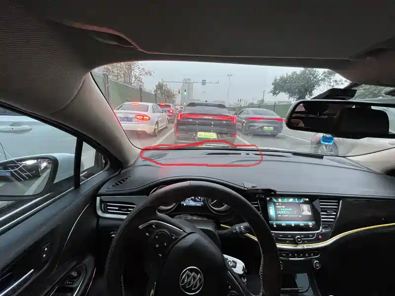

如题,车买来 大概这个区域就一直有异响,走平整路 时 不会,走粗糙路面 就很明显,类似 抖动摩擦碰撞的 塑料声,之前没那么明显,最近感觉 一粗糙路面就很明显。
现在快7年了 7万公里,
感觉像是 风管内部 碰撞 或者哪个细节 接口处 抖动摩擦的 声音。
有类似的维修处理经验的兄弟分享一下经验吗?

出现这样的现象应该就是摩擦发出的,建议上网上买一个中控跟前挡玻璃的这个止震条,给它塞到中控台和前挡玻璃中间的位置,基本上就能够避免这个声音了

你这种情况两个可能性,第一是工作台这一边时间长了之后有出现老化,导致整个工作台与前挡风玻璃有接触一个坑的时候就会出现有异响,这个处理方法的话可以在前挡风玻璃下面也就是说工作台与前挡风玻璃连接处加一个密封条可以解决问题。第二就是你发动机和变速箱的支架有问题,导致发动机的抖动传到车内产生的共振,可以在怠速加油的时候测试一下这个声音是不是会消失,会消失,重点检查一下你的发动机和变速箱的支架。

先检查储物格等部位有无杂物,清理干净看能否消除异响。若无效,尝试按压中控各板块,找出松动处,用绒布胶带粘贴缝隙加固。还可能是卡扣松动,拆开中控面板重新紧固卡扣。若自己不好操作,建议去专业汽修店,让师傅精准排查修复,一般能解决此类恼人的异响问

经过多年使用,中控台塑料件可能会出现老化、变形的情况。塑料件之间的间隙变大,在车辆行驶过程中,特别是走粗糙路面时,由于车身震动,塑料件相互摩擦或碰撞就会产生异响。可以尝试轻轻按压中控台内饰板,看是否能减少异响。如果是卡扣松动的原因,这样可能会暂时缓解。也可以把内饰板拆下来,检查卡扣情况,更换损坏的卡扣后重新安装。

这种问题我有遇到,是胶卡子老化导致的,买胶条塞一下玻璃下的位置就可以解决。

路不平响还是一直响,好好现察下。
