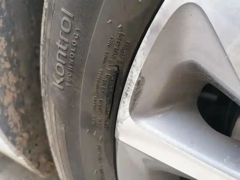

轮胎外面一层橡胶划破,看不到里面的线,这种是修补一下还是直接换胎

轮胎壁有破损的时候建议直接更换,不要再犹豫,如果是胎面有破损的时候还可以修补一下,轮胎壁一旦破损必须换掉,否则太危险,尤其是驱动轮上的轮胎,因为整条轮胎的轮胎壁是最脆弱的地方。

如果不严重没漏线层,可以用轮胎橡胶专用胶黏补,轮胎侧面最薄弱补上后,更换至后轮市区跑跑没什么问题,如果跑长途上高速,建议还是更换掉,毕竟人身安全是最重要的!

轮胎壁出现破损建议还是更换吧,因为轮胎侧面薄长时间行驶速度快容易爆胎

斗音你搜一下“春年轮胎硬伤修复”,让专业人士看一下这个要不要紧,是修还是不修

胎壁有问题必须及时更换,安全第一马虎不得

明显速度快过坑受到挤压
