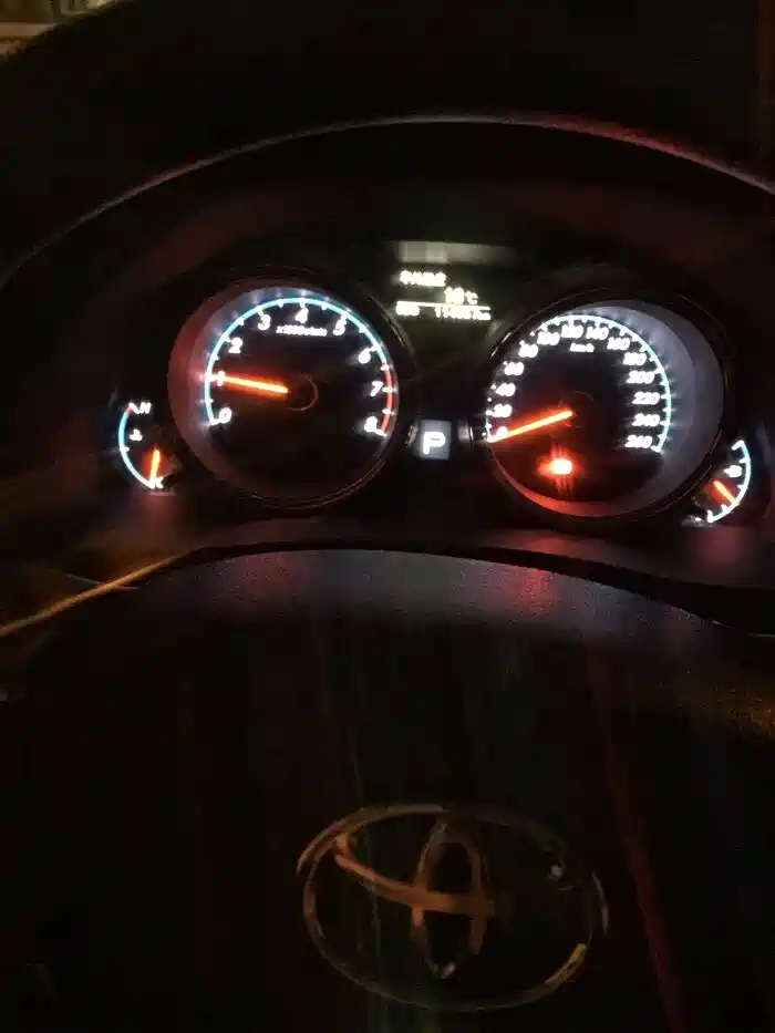

车外温度18度,水温还没升起,直接打火走,感觉油门有顿挫!!!车友们有热车的习惯吗?
