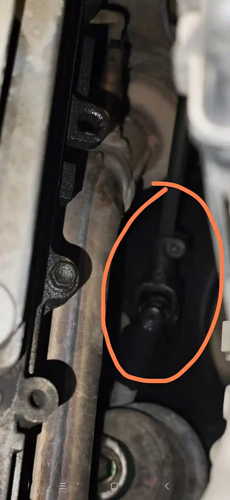

只会加玻璃水的丰田车主提问:加玻璃水时,发现发动机旁的转向杆上湿塌塌,黑色的油光发亮,是什么情况?
(旁边的气门室盖垫渗油是通病我知道,但是滴下去好像是应该先滴到排气管,但是排气管上看着没有油污)

大概率是转向助力油漏了,打开引擎盖,看助力油壶是黄色盖子,写着 POWER STEERING,油位明显变低 → 基本实锤方向机漏油,摸一下左右横拉杆球头,油腻、湿滑,就是方向机漏。

气门室盖漏下去的

孤独的根号三1987 楼主 关禁闭 已屏蔽
但是我之前刷到抖音说是会滴到排气管或者氧传感器上,发现这两个地方反而没什么事

最不处理发电机好快废了

排气管高温直接把滴下去的油烧干了呗....那一块地方颜色不一样的污渍就是烧干了...赶紧去修吧..

就是气门室盖渗过去的,处理下吧 问题不大
