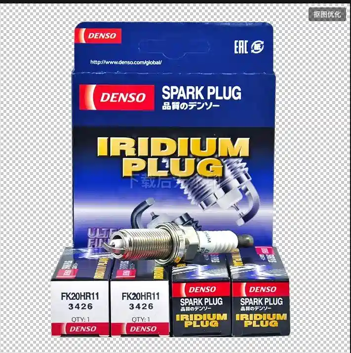

如题,2012款的锐志行驶了14万公里了,打算换火花塞,但是在网上看了,电装好像有两种型号的:一个是FK20HR11,一个是FK20HBR11,不懂有什么区别,不懂选哪个,价格夜有点相差,原车的型号是FK20HR11吗?有车友换过吗?求科普

2012款锐志,原厂标配且最稳妥的选择是电装(DENSO) FK20HR11这款铱铂金火花塞。看到的FK20HBR11虽然核心参数(如热值、材质)与之几乎相同,但FK20HR11是经过大量车友实践验证的原厂型号,可靠性更高,无需为不确定的细微差异而纠结,直接选择FK20HR11即可。务必从官方或可靠渠道购买,并建议由专业师傅使用标准扭矩安装。

    按说明书来,Denso FK20HR11

    HBR11是三针火花塞,点火更好,更高级一点。我换的就是这个。
