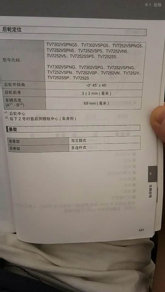

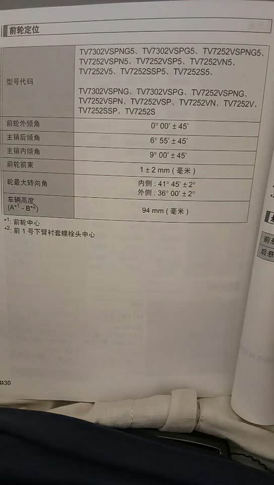

问 请问谁有锐志4轮定位原厂数据,谢谢! 删除 推荐精华 置顶 取消置顶 关闭回复 打开回复 推荐编辑 楼主禁言 移动帖子 重置头像 操作记录 金华车友9909403 0浏览 · 2025-04-21 15:44· 发布于浙江 请问谁有13款锐志原厂数据,我锐志跑偏,4轮定位4S店也调不好 举报 打开汽车之家 阅读体验更好 相关问题 更多 问09年3月锐志车主 0回答 问老哥们,亮三灯消不掉 0回答 问中控出风口好换么 0回答 问10万公里问题 0回答 问锐志车灯有闪烁问题 0回答 问大佬们都用什么机油 0回答 全部回复 只看楼主 小伟杰 关禁闭 已屏蔽 雷克萨斯IS 你现在这种情况,如果说车辆这边行驶过程中方向盘跑偏的话,一般都是四轮定位的数据不对导致的这款车的上三角臂。容易出现问题,导致这个轮胎的倾角数据不对,处理方法可以把上三角臂更换成可调的,然后调整好轮胎的数据就可以了。 2025-04-21 15:45 来自广东 回复 沙发 屏蔽此人 举报 删除 取消删除 禁言 重置头像 共有条对话 > 再见百慕大2017 关禁闭 已屏蔽 四轮定位的原厂数据,个人认为如果你去外面的厂区做四轮定位的话,他们都是有自己的渠道去拿到这些数据的,还需要你来获取吗? 2025-04-21 18:53 来自湖北 回复 板凳 屏蔽此人 举报 删除 取消删除 禁言 重置头像 共有条对话 > CY_Hong 关禁闭 已屏蔽 锐志 这个是刀锋锐维修手册上面的数据 2025-04-22 20:02 来自广东 回复 地板 屏蔽此人 举报 删除 取消删除 禁言 重置头像 共有条对话 > superv12 关禁闭 已屏蔽 我的也是调不好,最后调了方向盘就算了。4S师傅就说,超过10米跑遍算正常 2025-04-24 16:51 来自广东 回复 屏蔽此人 举报 删除 取消删除 禁言 重置头像 共有条对话 > 合肥车友1376533 关禁闭 已屏蔽 亨特四轮定位做了没?可以试试,4S的不知道书数据不行还是技术问题。 2025-05-08 09:40 来自安徽 回复 屏蔽此人 举报 删除 取消删除 禁言 重置头像 共有条对话 > 小牛王1 关禁闭 已屏蔽 车辆跑偏且四轮定位调不好,可能还有其他原因。比如,轮胎磨损不均匀,需检查轮胎并进行轮胎换位或更换;底盘部件有松动或损坏,像下摆臂、拉杆、球头等部件,要检查并更换损坏部件;车身变形也可能导致跑偏,这种情况需检查车身结构并进行修复。 2025-05-27 06:51 来自吉林 回复 屏蔽此人 举报 删除 取消删除 禁言 重置头像 共有条对话 > 还想在主楼增加内容?点击续写主楼内容 登录 参与更多互动 发表回复 打开App,查看更多评论 首 页 上一页 下一页 末 页 跳 转 取 消 还想在主楼增加内容?点击续写主楼内容 登录 参与更多互动 系统故障 发表回复 图片最多上传9张 微信好友 微信朋友圈 新浪微博 QQ好友 QQ空间 取消 相关推荐 加载中
