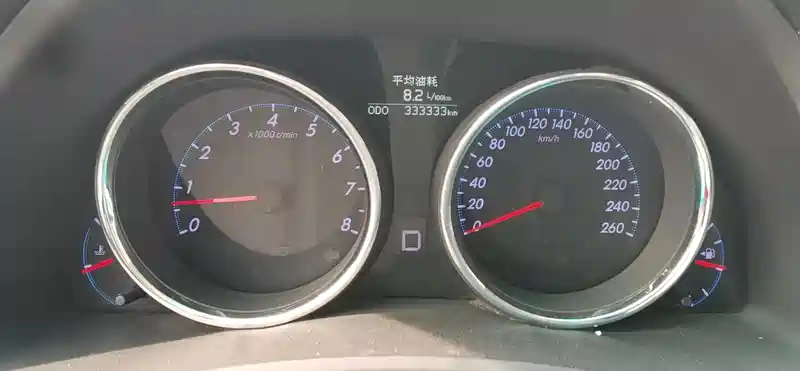

2011款锐志,2010年购买,目前已经14年了,行驶了33万多公里,目前一切正常,就是不知道还能继续开多少?担心汽油泵和正时链条,要不要更换,还没有换过,网友有知道的么给个建议

27万的路过。这个里程,油泵,气门室盖垫,起动机,防冻液顶盖上的胶垫,都需要更换了。这些都换了一轮了,不换的话极有可能在半路上打不着车,也属于正常损耗。

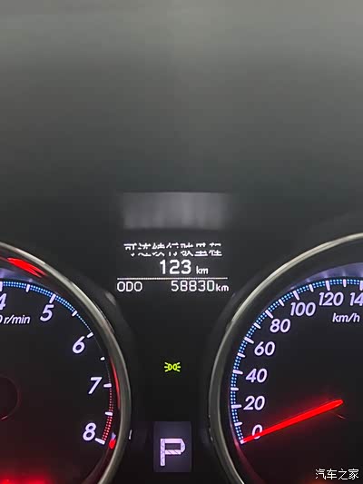

牛逼,我13年的才跑5万多

这油耗

理论上可以无限开下去,哪里坏了修哪里,早发现早维修。到最后觉得费用划不来不想修了就是结束了。油泵没必要换,又不是供不上油,缸垫又没漏油,换它干嘛?漏油了又不会马上抛锚。链条有涨紧轮,用久了有矿量了也会拉紧的,不至于跳齿。

这油耗怎么开出来的
