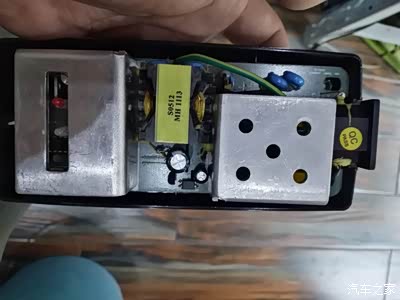

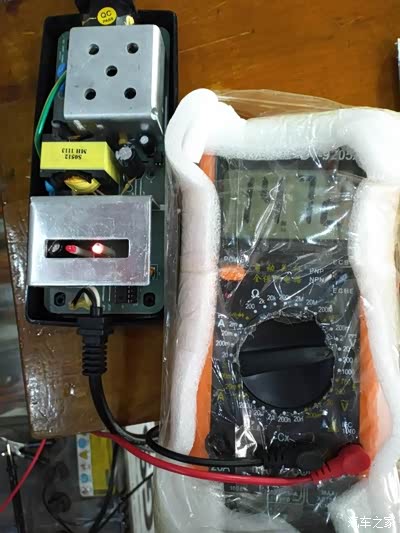

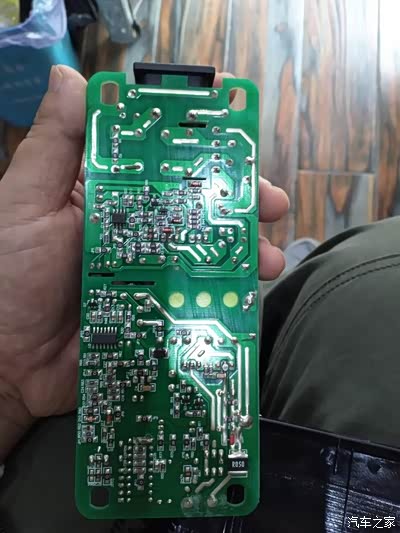

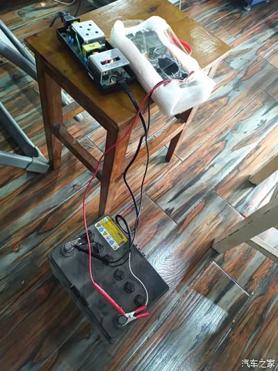

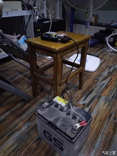

问 请问 汽车电瓶亏电后还能用吗? 删除 推荐精华 置顶 取消置顶 关闭回复 打开回复 推荐编辑 楼主禁言 移动帖子 重置头像 操作记录 向前方2012 0浏览 · 2020-03-12 16:39 电瓶亏电了。无法启动,可以充电后继续使用吗? 举报 打开汽车之家 阅读体验更好 相关问题 更多 问配置求解 0回答 问ISF2.8发动机 0回答 问图雅诺哪里卖的便宜? 0回答 问图雅诺E2.5排量 0回答 问svs亮灯 0回答 问保养 0回答 全部回复 只看楼主 木木打野 关禁闭 已屏蔽 奇骏 电瓶没电,发不起来,于是你选择了搭电操作。车子发起来了,但放置1~2小时后又没电了。这个很正常,因为电瓶搭电后,内部电量其实只有一点点而已。您可以试着这样做:车子搭电启动后,开出去,找本市的绕城高速(反正不要高速费)去跑一个小时。然后开回家后停一晚上,第二天早上观察。如果不能发动,又没电了,就说明这块电瓶废了。 2020-03-12 16:42 回复 沙发 屏蔽此人 举报 删除 取消删除 禁言 重置头像 共有条对话 > 懒人2014 关禁闭 已屏蔽 哈弗H5经典 可以用,不过电量减少,这么有个四回就差不多可以换了。 2020-03-18 17:51 回复 板凳 屏蔽此人 举报 删除 取消删除 禁言 重置头像 共有条对话 > uk54bj4h 关禁闭 已屏蔽 威驰 确定可以。我救活过两块,一块60AH,一块38AH,完全正常。冬季车辆放置一周后,平常时节放置10天以上,先充电,再用车 2020-03-19 16:07 回复 地板 屏蔽此人 举报 删除 取消删除 禁言 重置头像 共有条对话 > 忠诚的朋友1 关禁闭 已屏蔽 比亚迪L3 13961077053 2020/03/19 16:07:21 发表在 地板 确定可以。我救活过两块,一块60AH,一块38AH,完全正常。冬季车辆放置一周后,平常时节放置10天以上,先充电,再用车怎么救活的?能分享出来吗?谢谢! 2020-03-20 10:16 回复 屏蔽此人 举报 删除 取消删除 禁言 重置头像 共有条对话 > uk54bj4h 关禁闭 已屏蔽 威驰 忠诚的朋友1 2020/03/20 10:16:32 发表在 4楼 怎么救活的?能分享出来吗?谢谢!当然可以。充电器是出口版的12V/4A高尔夫车用充电器,做工精细,性能可靠,唯一缺点是充电电流太小,8A-10A就完美了1、15年9月份丰田威驰,60AH原厂蓄电池。19年10月份女司机出地下车库后停车未关灯,放电约6小时,晚上告知我打不着火,约8点时跟我讲,可能是停车未关灯的原因。已经过去9小时,我赶到时电池3.4V。当时手上只有这只12V/4A充电器,一充电发现发热量极大,赶紧扒光了衣服用电扇吹着充电,充电约7小时后,指示灯转绿。装车后蓄电池工作正常,节省了400大洋。2、奥拓2012年底车,原厂汤浅38AH电池,以往冬天偶尔会给它补一下电。今年疫情回来后,车放了10天,打火无力,用12V/4A充电器充电约5小时转绿,装车工作正常。开始了它第8年的征程。提醒各位车友,蓄电池缺电或过放后,别轻易判它死刑,充电10小时试试看。土豪随意。平时爱护车辆,也建议每年入冬前给电瓶充电保养一次 2020-03-20 14:58 回复 屏蔽此人 举报 删除 取消删除 禁言 重置头像 共有条对话 > uk54bj4h 关禁闭 已屏蔽 威驰 木木乖呐 2020/03/12 16:42:01 发表在 沙发 电瓶没电,发不起来,于是你选择了搭电操作。车子发起来了,但放置1~2小时后又没电了。这个很正常,因为电瓶搭电后,内部电量其实只有一点点而已。您可以试着这样做:车子搭电启动后,开出去,找本市的绕城高速(反正不要高速费)去跑一个小时。然后开回家后停一晚上,第二天早上观察。如果不能发动,又没电了,就说明这块电瓶废了。除非开长途,短时间着车充电量有限。着车充电这个方法不适合亏电严重的蓄电池 2020-03-20 15:21 回复 屏蔽此人 举报 删除 取消删除 禁言 重置头像 共有条对话 > 忠诚的朋友1 关禁闭 已屏蔽 比亚迪L3 13961077053 2020/03/20 14:58:18 发表在 5楼 当然可以。充电器是出口版的12V/4A高尔夫车用充电器,做工精细,性能可靠,唯一缺点是充电电流太小,8A-10A就完美了1、15年9月份丰田威驰,60AH原厂蓄电池。19年10月份女司机出地下车库后停车未关灯,放电约6小时,晚上告知我打不着火,约8点时跟我讲,可能是停车未关灯的原因。已经过去9小时,我赶到时电池3.4V。当时手上只有这只12V/4A充电器,一充电发现发热量极大,赶紧扒光了衣服用电扇吹着充电,充电约7小时后,指示灯转绿。装车后蓄电池工作正常,节省了400大洋。2、奥拓2012年底车,原厂汤浅38AH电池,以往冬天偶尔会给它补一下电。今年疫情回来后,车放了10天,打火无力,用12V...牛!我过年前刚换了一个电瓶,60AH的要了我360元。 2020-03-20 16:57 回复 屏蔽此人 举报 删除 取消删除 禁言 重置头像 共有条对话 > uk54bj4h 关禁闭 已屏蔽 威驰 忠诚的朋友1 2020/03/20 16:57:42 发表在 7楼 牛!我过年前刚换了一个电瓶,60AH的要了我360元。丰田原车的电池是日本GS统一的,质量不如汤浅的好,但360块估计买不到我一辆长安车,电瓶是骆驼的,360块换购估计可以了 2020-03-20 19:28 回复 屏蔽此人 举报 删除 取消删除 禁言 重置头像 共有条对话 > 汽车电瓶守护神 关禁闭 已屏蔽 我要申诉 本楼已被删除 查看回帖内容查看操作记录 2020-04-04 15:17 屏蔽此人 删除 取消删除 禁言 重置头像 共有条对话 > 还想在主楼增加内容?点击续写主楼内容 登录 参与更多互动 发表回复 打开App,查看更多评论 首 页 上一页 下一页 末 页 跳 转 取 消 还想在主楼增加内容?点击续写主楼内容 登录 参与更多互动 系统故障 发表回复 图片最多上传9张 微信好友 微信朋友圈 新浪微博 QQ好友 QQ空间 取消 相关推荐 加载中
