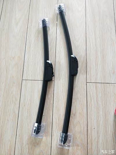

无骨和有骨雨刮哪个更好?
银河系补习班
0浏览 · 2020-08-29 17:53
一般都是使用什么样的?

我觉得有骨雨刮和无骨雨刷各自都有优缺点,先来谈谈有骨雨刮,现在大部分原车都是自带有骨雨刮,相对成本要低,有骨雨刮是由多个节点组成,多个钢片在玻璃上的压力不如无骨雨刷均匀,再一个重量比较重,也增加了雨刮电机的负荷,这样容易导致雨刮电机损坏。而无骨雨刷成本就比较高一点,但重量轻,受力也是比较均匀的,可以减少雨刮电机的负荷,相对会延长电机的使用寿命,但在清洁效率方面,有骨雨刮要优于无骨雨刷,所以这个还是根据自己的用车情况决定选用哪款,比如出去越野,有泥水贱到玻璃上,有骨雨刮效率会好很多,相反,平时城区路况无骨也够用了。还有,如果原车是有骨雨刮,是可以更换无骨雨刷的,原车是无骨的,就不建议更换有骨雨刮了,会增大符合,损耗电机,个人见解,不喜勿喷。

有骨雨刮是通过多个支点来压迫雨刮片和玻璃之间的密切配合,由于需要雨刮臂的大力压迫,这样就会造成雨刮电机的疲劳,所以它的好处就是外壳比较坚硬,但是坏处就是在使用中摆动性就很差。 无骨雨刮的第一个好处就是轻,这个就不用多说,第二个好处就是通过一个支点来支撑的

两个的话,应该是肯定是无骨雨刷,相对来说价格更好,也更美观一些的吧!
