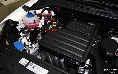

    大禹州阿业 关禁闭 已屏蔽
    防冻液的壶在哪里?找不到
