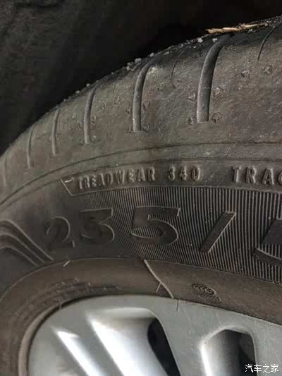

车子买回来时轮胎都有轻微的凹陷了,感觉现在变大了,这样对行车有安全隐患吗?

鼓包必须更换
那晚月半弯 关禁闭 已屏蔽
金牛座
看起来很正常啊?这种只要不是鼓包或者帘线断了就没必要换的!

这不正常吧?都是弯了

原来没有那么大的,现在大了一点了,不过前天压到路边的马路牙边上了。

必须要换

我新车的地方这个地方都有些凹陷下去了,只是不明显,现在开了一万多公里感觉变大点了。

如果在市区可以勉强开,因为速度慢。如果走快速路或高速建议别省银子了立即换,生命比轮胎值钱。

好的,找机会换了。

不正常,找店换了
毕节车友2376853 关禁闭 已屏蔽
起包了。。必须换。就算你坚持开,也开不了多长时间了。。安全比钱重要

为了安全还是换了。早换晚换一样要换 可以拿来当备胎应急下
米其林工程师在线 关禁闭 已屏蔽
鼓包是轮胎的胎壁帘布层局部断线形成的,鼓包轮胎不建议继续使用了。

我这个新车都是这样的,就是在这个位置,不知当时什么原因造成,有个地方凹陷下去另外一个地方鼓起来。现在有变大的症兆,是不是要同时更换两个啊

目测还可以用。如果只是正面,这个没有问题的,侧边有这种变化一定得给予重视。

这个不换你敢跑高速吗?除非不想要命。

换了吧 免得因小失大

轮胎太重要,生命诚可贵,换吧。

没事,每个车都有或深或浅,这是每个汽车都有的连接点。可以去4儿子看看。

起包了还是换了吧,这样太危险了,赶快换吧

鼓包,要换,放后轮可以对付用,跑高速不建议。
